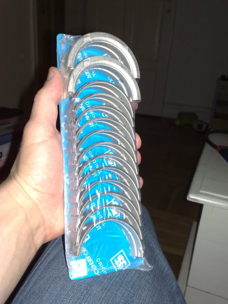

Postby JonFreyr » Tue 29. Dec 2009 22:44
Fékk pakka í dag og fæ vonandi pakka strax eftir áramótin, pakkinn í dag innihélt höfuðlegur og næsti pakki inniheldur Sachs618 Pressure Plate og eitthvað smotterí í heddið. Svo fann ég Oil / Service Reset tool á Ebay fyrir skít og ekkert sem ég fæ eftir áramót :) svo kemur smá sending frá MM eftir áramótin, verslaði hjá þeim ventlastýringar úr Aluminum/Silicon/Manganese/Bronze blöndu. Á að vera über gott stöff :D segja þeir allavega. Fer til Íslands eftir áramót og kem aftur út um miðjan janúar, fer þá með heddið í klössun og það verður tilbúið í enda janúar. Þá fer þetta vonandi að taka á sig betri mynd, kemst vonandi í gang með samsetningu í mars.

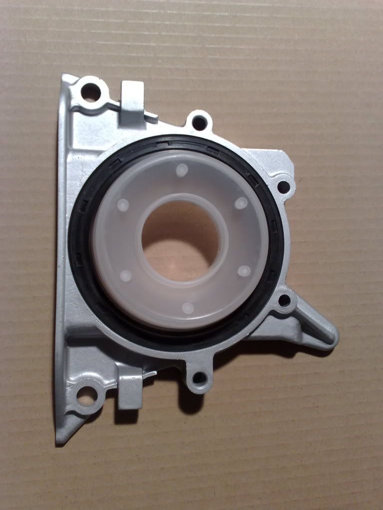

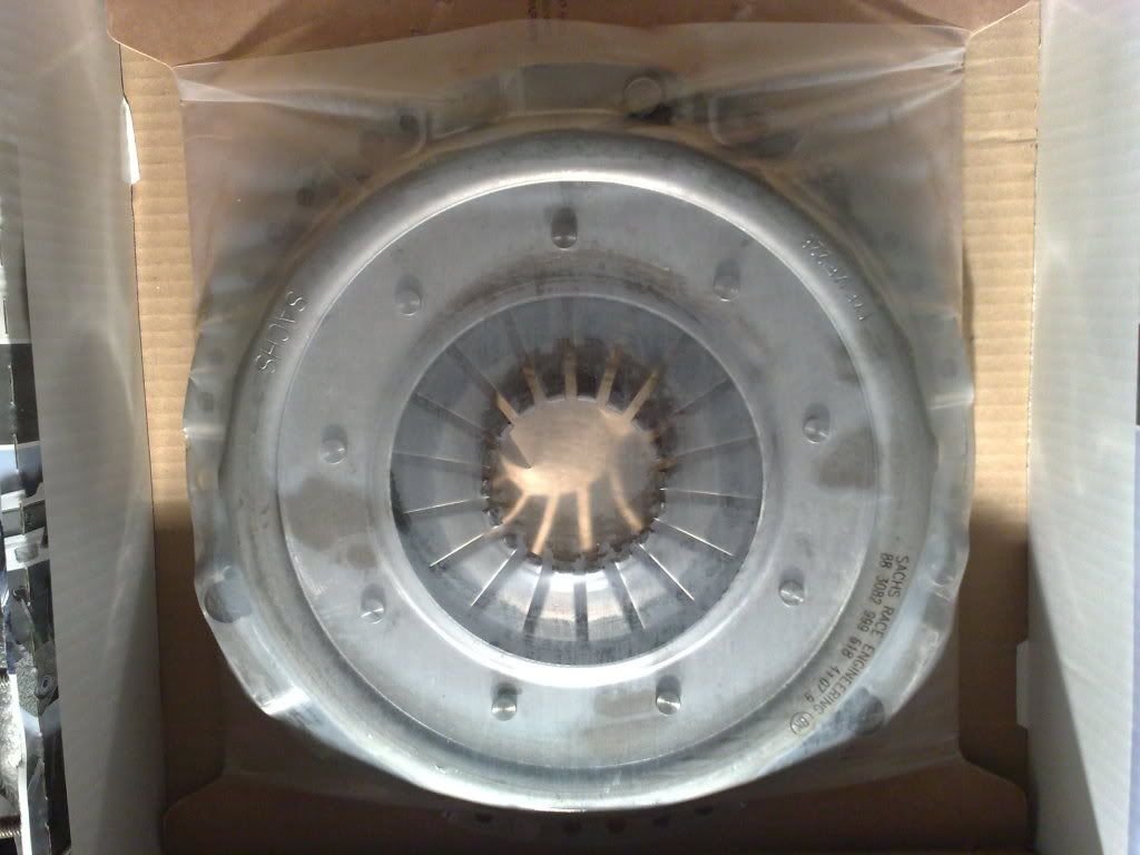

Postby JonFreyr » Thu 28. Jan 2010 20:52
Update.
Fæ svinghjólið og auxialiary shaft tilbaka eftir helgi, bruna svo beint með þetta til http://www.a-e.dk/ og læt balancera. Það tekur ekki svo mikinn tíma og ætti þetta að vera klárt í sömu viku.
Kúplingspressan kom með póstinum í dag ásamt ýmsu smotteríi, keypti pakkdós+pakkningu til að geta gengið frá sveifarásnum í blokkinni og svo verslaði ég "clips" fyrir coverið undir stýrinu. Í pakkanum var líka olíuþrýstingsskynjari og standard loftsía, skynjarinn er fyrir "facelift" mótorinn og partur af því að módernísera græjuna....enda passar skynjarinn sem er í blokkinni ekki við pluggið í bílnum. Allt verður upgrade-að þannig að þetta verði eins mikið Plug´N Play og mögulegt.
Kúplingslegan verður keypt þegar þörf er á henni, er kominn með partnúmerið á þessu og tekur ekki nema nokkra daga að fá þetta með póstinum.
Nokkrar myndir.....ein mynd sem var tekin um daginn þegar við fengum smá snjó :)
Kem væntanlega með heilan helling af myndum í næstu viku eða helgina eftir það, þá verður botninn skrúfaður saman 8)
