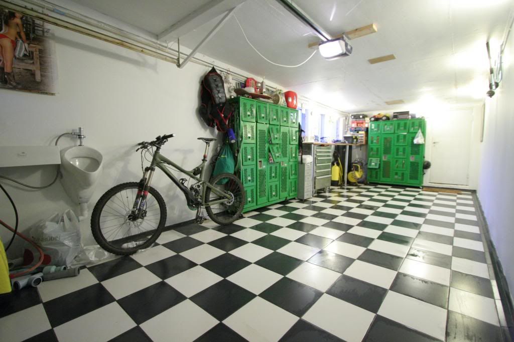

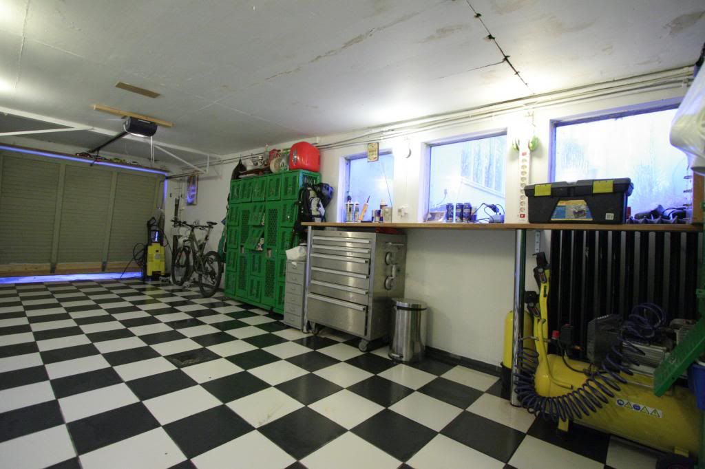

Þetta er ekki alveg klárað hjá mér, t.d. er þakið ónýtt og það vantar helminginn af lýsingunni.
Það er allt þarna inni á hjólum. Skáparnir eru gamlir skápar frá varnarliðinu, kom svolítið á óvart hvað þeir eru að reynast vel.
Er búinn að endurnýja allt þarna inni í vetur, hitaveita, heitt, kalt, rafmagn, vinnuborð o.fl. o.fl. Síðan er auðvitað karlkyns salernisskál, sem er nauðsynleg í húsakynnum sem þessum.

Gætiru verið svo vænn að gefa það upp hvar þú verslaðir flísarnar, eru þetta ekki glerjaðar flísar, ekki gegnheilt.
PostPosted: Thu 28. Mar 2013 09:25
Posts: 802
Hvar fékkstu skápana góðu (grænu) :) fékk gefins 15 stk af þessu :)
BMW e60 520d - 2006
Honda Shadow Spirit - 2012
PostPosted: Thu 28. Mar 2013 11:26
Flísarnar fékk ég í Álfaborg, Turin Blanco 31,6x31,6 & Turin Antracita 31,6x31,6 glerjuð.
Þetta eru svona sæmilega dýrar flísar. Ekki gegnheilar. Þetta er heimili 911 og ég stefni ekki á iðnað þarna inni, svona dund hobby arcade stemming þarna. Merkilegt að það skuli ekki vera spilakassi þarna inni nú þegar.
Bílskúrinn er 27fm og stækkaði alveg massíft við að flísaleggja, lykillinn er líka fólgin í lýsingunni og að reyna að nýta plássið sem best, t.d. að stinga verkfæraskápnum undir borðið, einnig stakk ég risa pottofni sem ég fékk gefins þarna út í horn og opnaði fyrir hann í gegnum borðið. Þessi grænu skápar eru minni en maður heldur, sem er betra í bílskúr sem þessum þar sem þeir éta ekki upp allt plássið. Ætla að fara í bauhaus og versla nokkur plastbox sem passa í hólfin til að ná betri nýtingu. Verslaði króka í IKEA og er að hengja allan fjandann utan á þessa skápa, þá sérstaklega hliðarna.
Skápana fékk ég hjá stelpu í kef city, 15 þús kall stykkið, hjólin undir þá einhver 3 þús kall í byko.
Er með ýmsar hugmyndir um hvernig veggirnir verða, eflaust arcade dótarí af ýmsum toga.
Það sést nú ekki á myndunum en ég heilspartslaði veggina, kannski óþarfa pjatt, en finnst það bara miklu snyrtilegra.
Keypti þennan netta vask og pissuskál í bauhaus á undir 30 kall, auðvitað fylgdi ekki helvítis botnventillinn í vaskinn þannig önnur ferð þarna út í rassgat.
