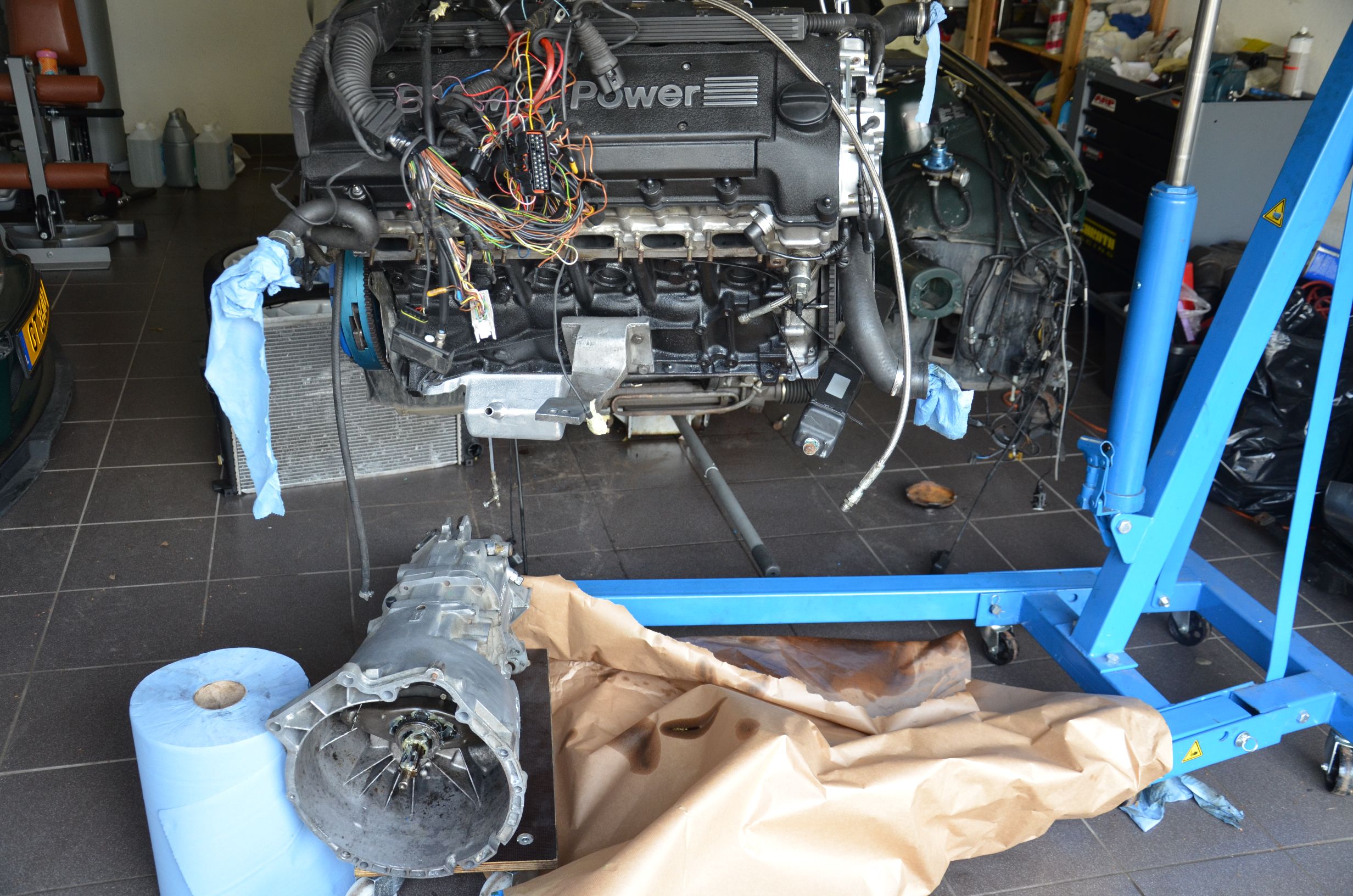

Smá meira dund á meðan ég bið eftir pörtum, manifoldunum og helicoil kittinu...
Sjænaði pönnuna aðeins, ásamt blokkinni exhaust megin. Á eftir að ákveða hvort að ég sjæna intake megin og girkassann líka, mögulega eitthvað fleira. Sjænaði intercoolerinn, girkassabitann og hluta af framstykkinu á milli kjálkabitana.
þreif pönnuna meðal annars með vírbursta á slípurokk og borvél, setti svo yfir 800°C þolið lakk. Hef ekki hugmynd um hvernig þetta endist.

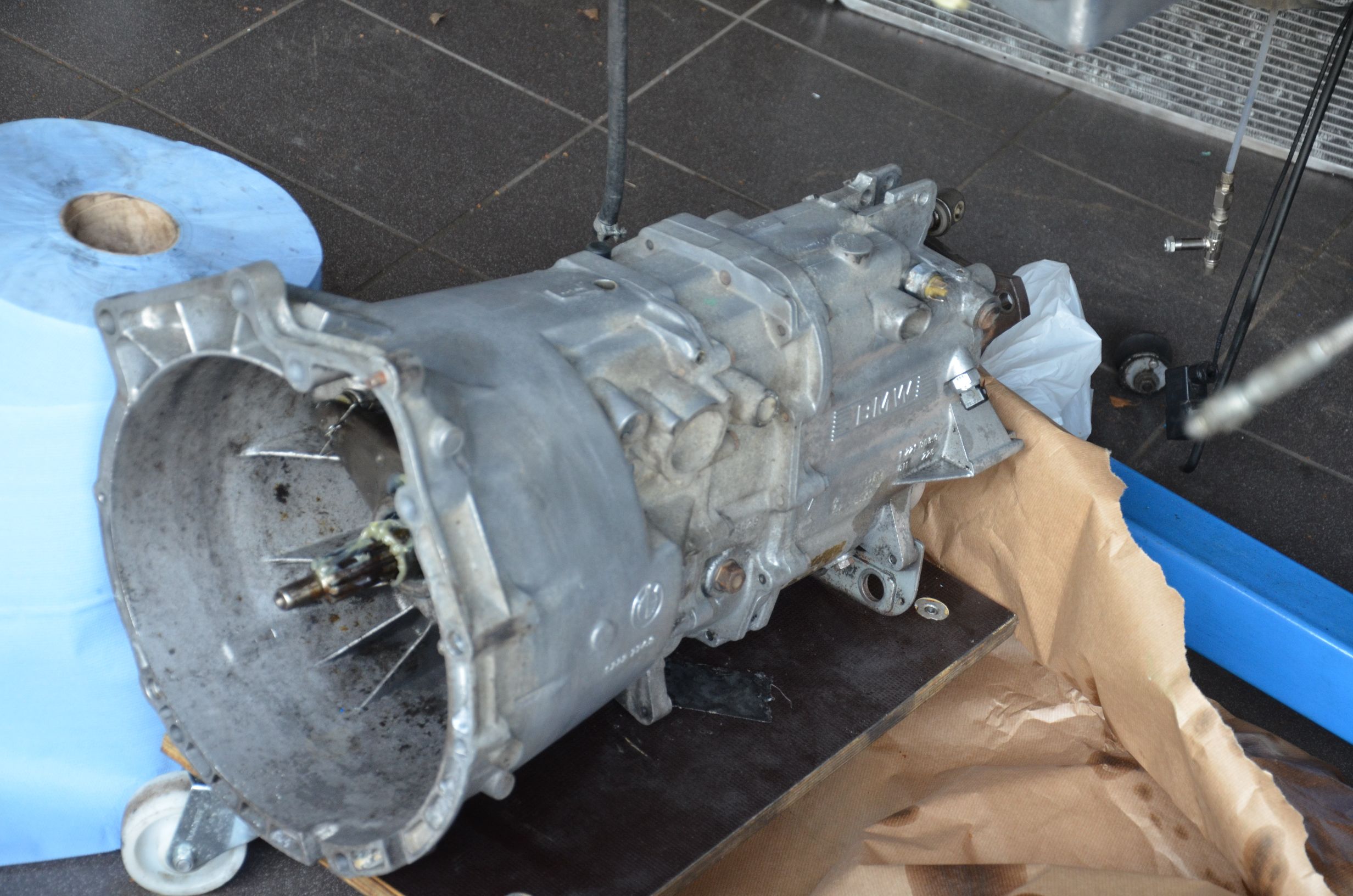

Re: 1995 M3 111/356 -Dund bls 392
Postby fart » Sun 17. Aug 2014 08:07
Nokkrar myndir.

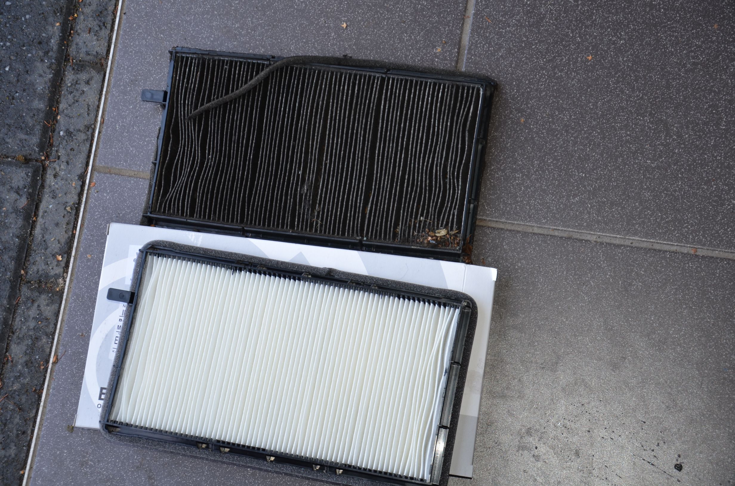

Skipti um microfilter í miðstöðinni, eftir að hafa séð að mig minnir Garðar gera slíkt hið sama. SKÍTUGUR fyrir allan peninginn..

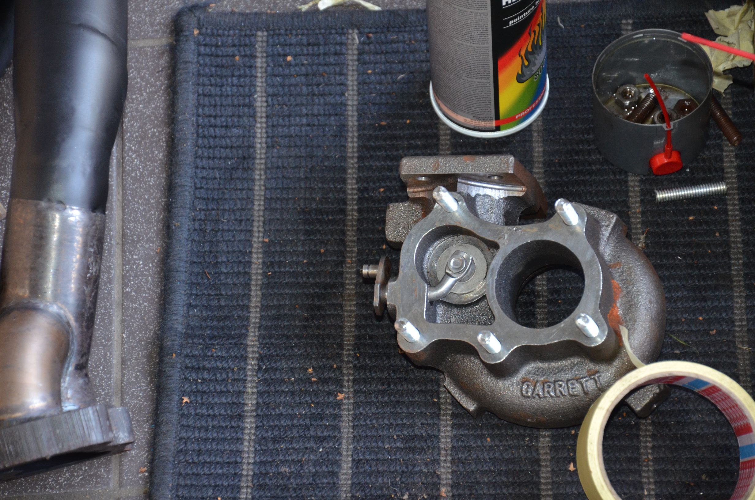

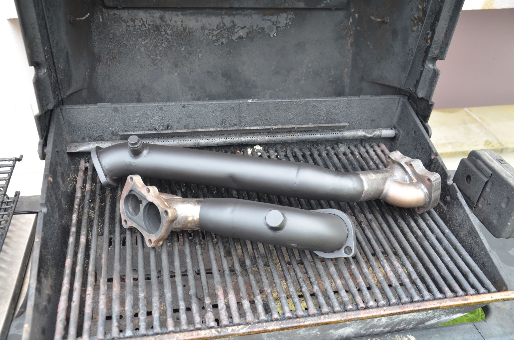

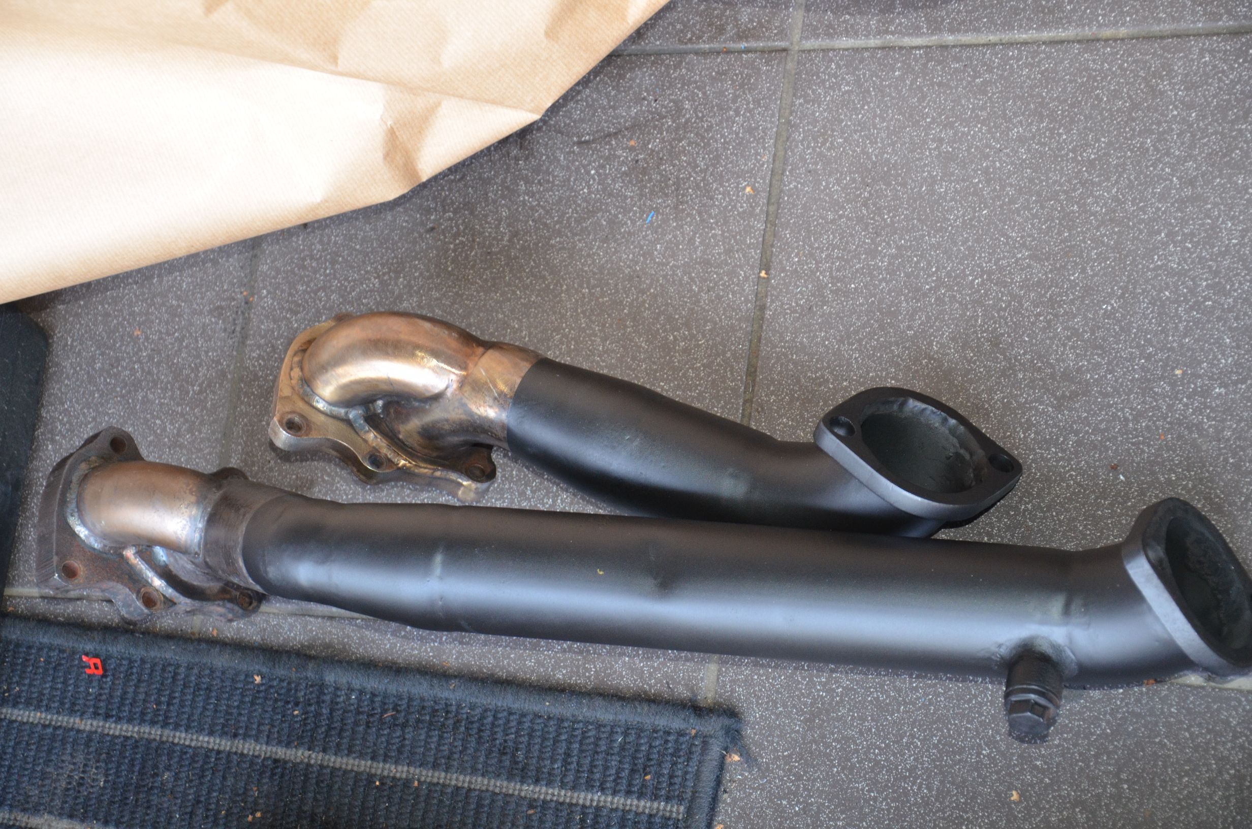

Downpipes húðuð, og restin þrifin aðeins.

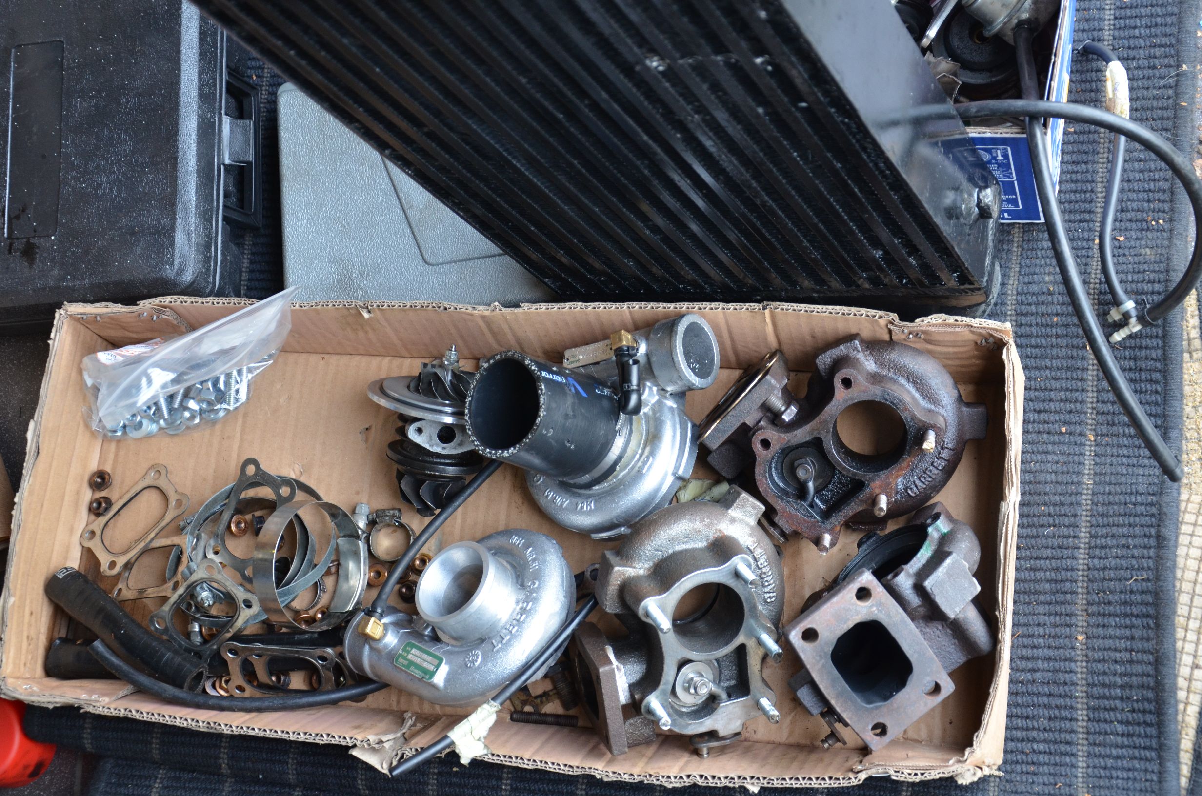

Ég ætla svo að nota glæný túrbínuhús sem ég átti til á lager.
Er eitthvað gott á grillinu?
Ein spurning, á maður að fara í OEM gírkassafóðringar eða í eitthvað fancy aftermarket?
Postby gstuning » Sun 17. Aug 2014 09:49
OEM
Það myndast alveg töluverður víbringur með öllu öðru sem er stífara.
