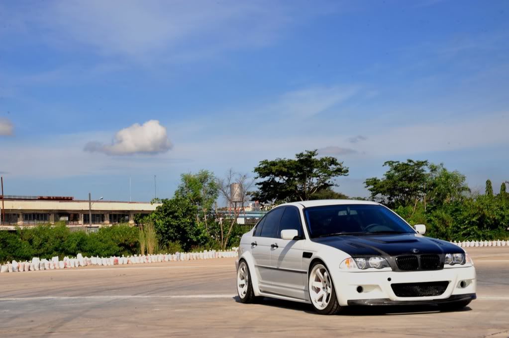

Postby fart » Fri 29. Oct 2010 14:24
Ekki E36 (E46) og ekki LS1 heldur LS3, alveg ógeðslegt.. :?
http://forums.bimmerforums.com/forum/sh ... ?t=1548056
Re: E36 m60/62
Postby slapi » Fri 29. Oct 2010 14:27
Meðaðvið myndirnar úr húddinu er þetta örugglega eitthvað haugtjónað. :lol:
Og mótorinn ógeðslegur :lol:
