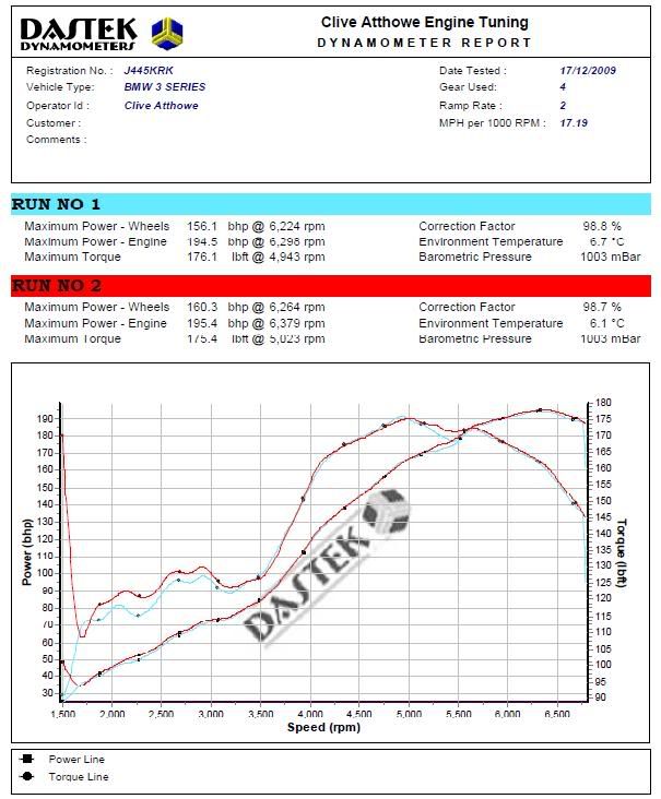

Hérna er ný mæld 2.8 með flækjum og heitari ás.
Sést vel að það þarf að rífa vel í þessar M20 ef það á að láta þær virka NA
S50 ITB´s eru alveg ótrúleg mistök :thdown:
Þau eru hreinlega alltof stór.
