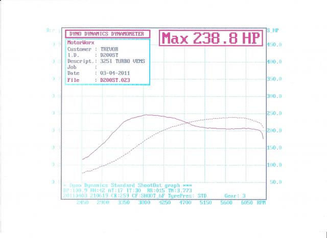

Var að tjúna þennan áðann,
Delpin metallic 325i cabrio,
Á að vera með þrykktann botn og lækkaða þjöppu.
Ég compression testaði hann og það virðist vera eitthvað annað enn 8.5:1 þjappa í honum, náði uppí 12bör
á nokkrum stimplum.
Hann er tjúnaður á 95octan bensín eins og er, enn ég mun setja eitthvað skikkanlegt þegar boostið er hækkað.
Fínar tölur, mjög lág flýting miðað við hvað strákarnir heima eru með í samanburði.
AFM er enn í honum frá því að eigandinn keyrði um með boostið í 0,4bar og original spíssa og engar rising regulator og original tölvu :thdown: :thdown: :thdown: , hann kvartaði yfir því að hann pingaði soldið mikið :shock:
Hann gerir það ekki lengur allaveganna með vems tölvunni.
Hann verður líklega settur í 300-320hö eftir hvað túrbínan getur í raun.
Eigandinn ætlar svo að fara í stærri túrbínu og meira power seinna.

Ein gráðu flýtingu breyting breyti powerinu um cirka 4hö.

Postby Alpina » Sun 03. Apr 2011 23:11
Hvernig túrbo er í honum ??
þetta eru fínar ÁSÆTTANLEGAR tölur að mínu mati 8)

Postby Alpina » Sun 03. Apr 2011 23:28
ca 340 nm tosið ........ það er bara yfir 50% aukning
og 40% í hrossum,, það er stórfínt og alveg í fínu lagi í E30

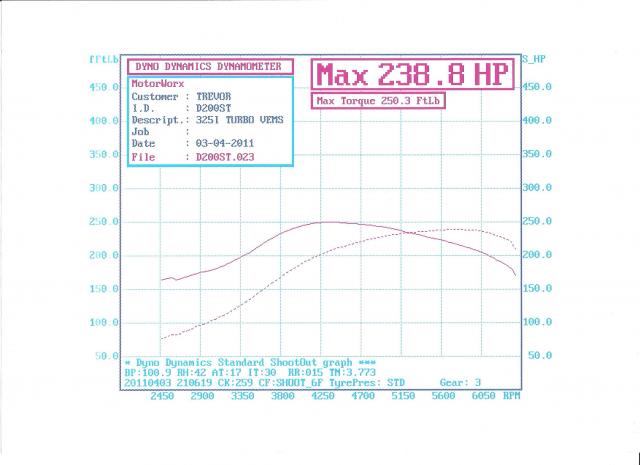

Postby gstuning » Mon 11. Apr 2011 20:40
Kláraði þennan áðann að mestu.
290lbs tog / 390Nm @ 1.2bar boost @ 9deg flýting @ 4300rpm
282hö @0.85bar boost @ 17gráður flýting @ 5700rpm
Boost controllerinn snúinn í max og næstum í sundur til að reyna fá meira boost
Mjög asnalegt með flýtinguna, fannst hann var að detonata við meiri flýtingu í kringum max tog enn svo fínn eftir það. Enn klárlega ekki á öllum því hann hefur farið yfir 300lbs tog og virðist vera hellingur af togi eftir inni. Eðlilegra hefði verið cirka 18-19gráður við max tog enn það er spurning með ása tíma og bakþrýstings combo.
AFMið er ennþá á bílnum.
Road testaði hann, alveg ömurlegt fjöðrunar kerfi gerir hann hundleiðinlegann, enn 300hö hjálpar svosem aðeins til.
EDIT : 50mm compressor , góður í svona 400hö eða svo.
