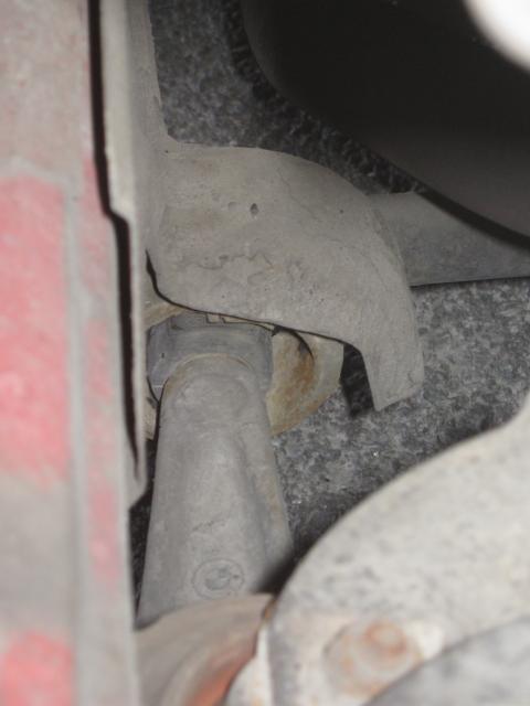

Er það númer átta á þessari mynd?

kalli* wrote:Image
Myndi frekar halda að það sé gúmmíið sem númer 2 fer í gegnum en getur verið hvað sem er sem er með gúmmí fóðringu í demparanum

Postby Axel Jóhann » Tue 09. Feb 2010 21:48
Nei, demparafóðringin er númer 8.

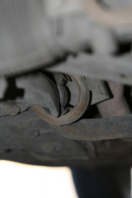

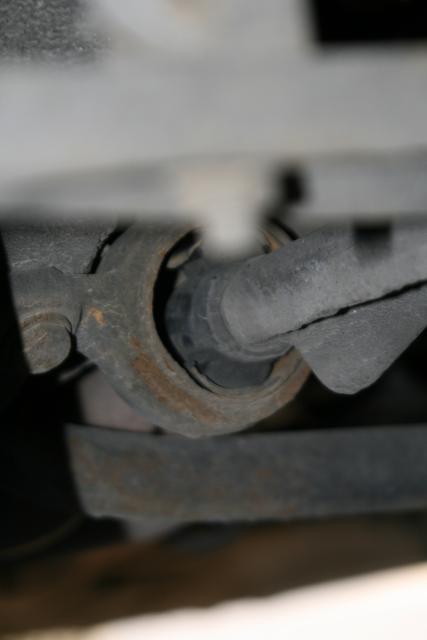

Postby kalli* » Sun 21. Feb 2010 16:39
Jæja smá update á þetta,
Opnaði húddið og ákvað að skoða þetta eitthvað þrátt fyrir 0 kunnáttu mína á svona lagað. Held ég hafi rekist á eitthvað sem er ekki alveg eins og á að vera.
Þetta sést um leið milli vélarinnar hjá hjólarbúnaðinum, og mér fannst það frekar skrítið að það skuli vera holótt þarna á milli svo ég kíkti nánar á þetta og sá þetta;
(Sama fóðringin, litin út frá báðum hliðum.)
Viti menn, þrátt fyrir enga kunnáttu mína á svona hlutum held ég að það sé alveg gefið að þetta á ekki að vera svona, sérstaklega þar sem það er svona hinum meginn.
(Sami litinn út frá báðum hliðum)
Fór svo inná realoem.com og kíkti á þetta, fann það þar,
Virðist vera þetta númer sex, leitaði svo númerið uppi og þetta kallast víst ''Fóðring fyrir spindil'' inná bifreid.is . Nú er ég ekkert svo mikið að spá í verðið á vörunni sjálfri (7200 kall) heldur hverning ég á að fara að því að skipta þessu út ? Er það eitthvað mikið vesen ? Ekki það að ég fari að reyna þetta aleinn heldur reyni ég að fá einhvern með mér sem hefur eitthvað vit í þessu...

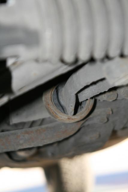

Svo líka eitt, á neðstu myndinni þá er hin fóðringin litinn út fyrir að vera farin að ''flagna'' ef þið skiljið hvað ég á við, er þessi þá farin að fara líka ?
Vona allavegana að ég hafi rétt fyrir mér með þetta, annars væri það mjög vandræðarlegt :lol:

Postby gardara » Sun 21. Feb 2010 16:45
Myndi skipta um báðar fóðringarnar in case.
Annars fer það eftir því hvort þú ferð í poly eða gúmmi hvort það þurfi að pressa fóðringuna í, það þarf með gúmmí en ekki poly.

Postby slapi » Sun 21. Feb 2010 16:49
Held að þessar fóðringar séu ekki seldar öðruvísi en í setti, en áður en þú ferð í það þá myndi ég taka á spindilkúlunni og sjá hvort þú þurfir að taka spyrnuna undan þessvegna.

Postby gardara » Sun 21. Feb 2010 16:52
Getur keypt bara gúmmíið í TB, eða svo sögðu þeir mér þegar ég var að spyrjast fyrir...
Endaði samt með því að fá mér treehouse racing fóðringar 8)
