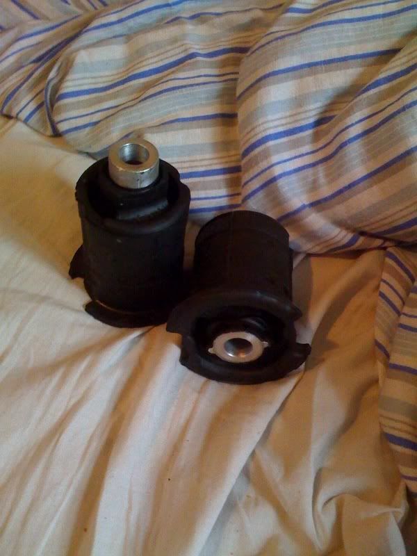

Til eru tvær gerðir af spyrnufóðringum í E30, venjuleg og svo líka fóðring með hjámiðju. Einhver búin að fara í gegnum þetta allt sennilega, eru fóðringar með hjámiðju til að vinna á móti hallanum á dekkinun þegar bíllinn er lækkaður og er þetta ekki klárlega málið.

Færist ekki miðjupunktur hjólsins aftar?
Fimm bolta swappararnir nota þetta.

nei ég er með svona á framan en hringdi í umboðið til að kaupa spyrnufóðringar af aftan þessar litlu tvær þá var mér sagt að það væru til tvær gerðir.

Postby Bui » Mon 17. Nov 2008 17:59
hm, þegar ég fór m eð minn í skoðunn var sagt að þetta héti "klafar" eða einhverskonar rugl
Image kostuði 7 kall parið

Postby gstuning » Mon 17. Nov 2008 18:12
Þetta er til að stilla gráðurnar á dekkjunum
þetta er standard á E30 M3 minnir mig.

Postby Einarsss » Mon 17. Nov 2008 18:29
ertu ekki að tala um númer 8 eða 9 á myndinni?
myndi taka með hjá miðjunni til að minnka /----------------\ effectið, nýtir dekkin betur og betra grip á lækkuðum
Postby jens » Mon 17. Nov 2008 19:00
Jú er ekki að meina stóru fóðringuna. Ég hallast á hjá miðju systemið en þeir í umboðinu höfðu ekki hugmynd um muninn. En myndi halda að þetta ætti að laga /-- en munar helming á verði.

Postby jon mar » Mon 17. Nov 2008 21:28
ef þetta er eitthvað líkt oem hjámiðjufóðringunni sem hægt er að fá í e34 þá er þetta ömurlegt system.....
Pressa þarf fóðringuna í , athuga hjólastillinguna, ef vitlaust presssa úr og aftur í etc etc etc.
Ég fór í stillanlegar kmac að aftan hjá mér útaf þessu vandamáli, en hef bara lent í veseni með kmac dótið. Bíllinn breytir sér á no time..... ætla aftur í oem vegna þess að ég hef ekki rekist á poly óstillanlegt enþá. Nóg að hafa þrisvar farið í hjólastillingu síðasta sumar útaf þessu, 18þ each time.....

Kemur poly ekkert við....... þú hreinlega vilt ekki sjá hvar vandamálið liggur í þínu hatri á poly.
Systemið er gífurlega einfalt og á að svínvirka, en af einhverjum orsökum gerir það það ekki hjá mér. Virkar hjá öðrum úti í löndum, en minn bíll breytir sér samt sem áður every time, hef heyrt af svipuðum tilfellum þó. Grunar reyndar að þeir á verkstæðinu sem stilltu bíllinn hafi skemmt þetta og þar af leiðandi er þetta eitthvað crocked. Þeir náðu einnig að eyðileggja annann spánýja koni stillanlega framdemparann minn við að hjólastilla bílinn..... how the hell...... En skiptu um hann á sinn kostnað vitanlega og stillu bílinn aftur.
Í sjálfu sér er svona kmac system að aftan gífurlega einfalt. Poly fóðring, inní henni slíf með hjámiðju, skinnur og drasl og dót og spes D laga bolti..... Mjög flott system þegar þú heldur á því. Kostaði mig ca 30þ kr að kaupa að utan á gamla genginu. En einhverra hluta vegna gengur þetta ekki upp í mínum bíl, enda entust nýju fínu afturdekkin mín ekki nema rétt sumarið útaf kanntsliti að innanverðu.
