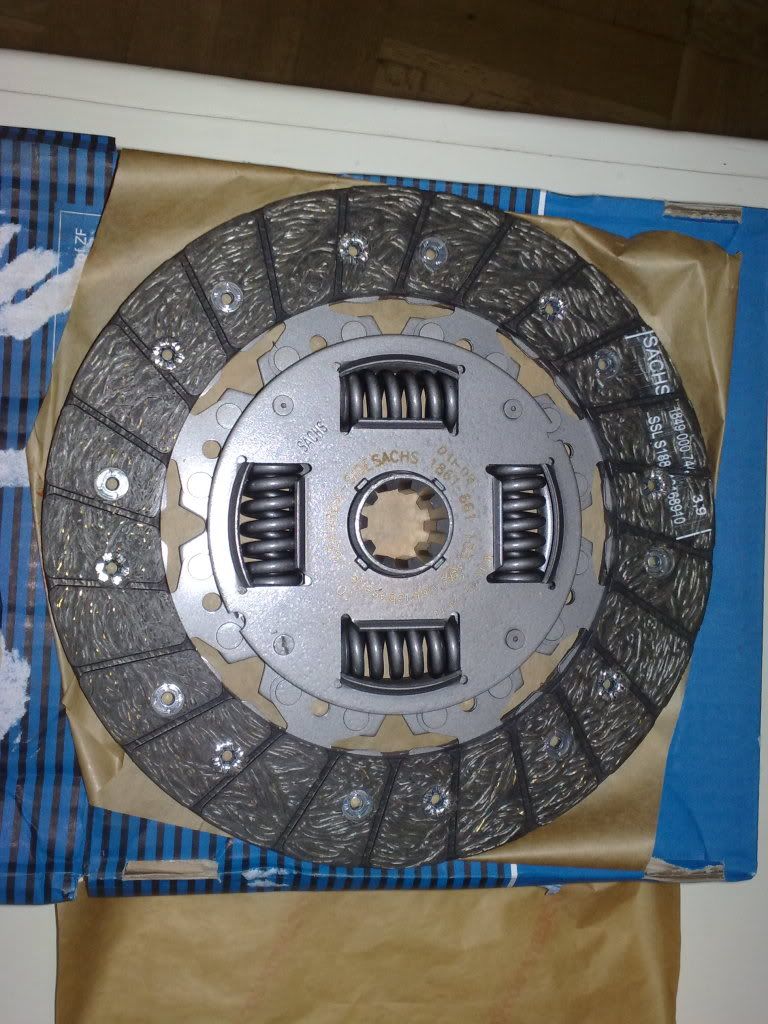

Postby JonFreyr » Fri 29. Jan 2010 19:48
Glæný Sachs kúpling komin í hús, kostaði innan við 10 þúsund íslenskar sem verður að teljast nokkuð gott.
