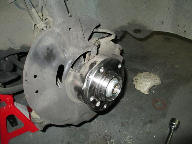

Ég skipti um framhjólalegur um daginn vegna þess að hægri legan var algjörlega búinn á því. Legurnar keypti ég af Pelican parts og eru þær af gerðinni SKF sem er sama sort og þær sem voru í bílnum en ég komst að því þegar ég reif gömlu úr.
Bremsudiskurinn, -dælan, legan og bremsuhlífin komin af nafinu:
New hotness vs. old busted crap:
Splunkunýjar innri og ytri rykhlífar voru keyptar en hér er innri hlífin komin á sinn stað:
Nýja hjólalegan komin á ásamt nýrri OEM nafró:
Diskurinn og dælan komin á, búið að herða á nafrónni uppí rétta NM tölu og setja nýju ytri rykhlífina á sinn stað:
