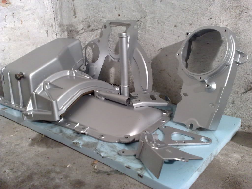

En ég var hins vegar í skúrnum áðan og þreif og málaði eitthvað smotterí og fjarlægði þrenn olíu-seal, bras að ná þessu úr en náði stóra og litla sveifarás-seal og auxiliary-shaft seal úr sínum sætum. Get þá loksins farið að þrífa og mála síðustu partana. Tók mig svo til og fínpússaði "sárið" þar sem ég hafði búið til pláss fyrir sveifarásinn, smotterí en það er pælingin í þessu hjá mér :) lítið í einu en safnast þegar saman kemur. Hef haft takmarkaðan tíma vegna þess að strákarnir mínir eru að byrja á leikskóla/dagheimili og ég sé alfarið um að keyra það í gegn, skal ekki misskiljast á þann hátt að ég sjái eftir þeim tíma. Það er algjörlega númer eitt að vera með gaurunum mínum 8)

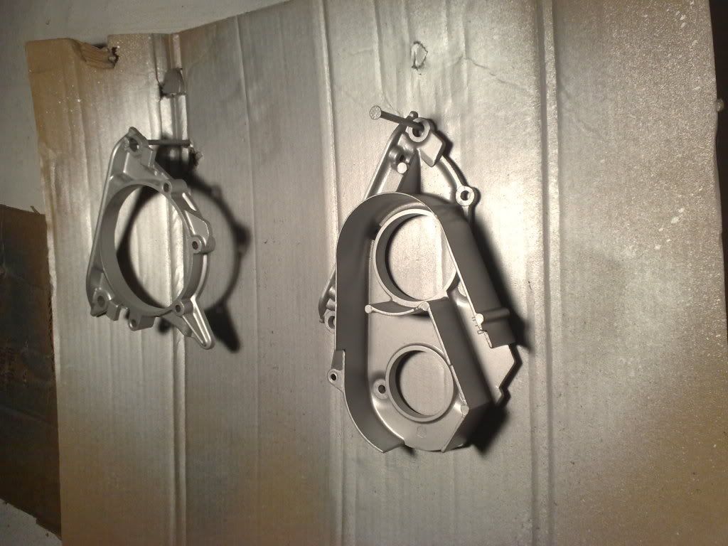

Smá forvitni, með hvaða spreyi ertu að mála þetta dót?
Er þetta eitthvað hitaþolið og sem þolir hnask eða bara gamla góða felgulakkið?
Re: BMW 325i Touring - Hedd-waschen BITTE !
Postby JonFreyr » Fri 20. Nov 2009 08:13
Lakkið er hitaþolið og þolir 800 gráður Celsíus, verður ekki almennilega hart fyrr en þetta hitnar. Svarta lakkið á blokkinni þolir 650 gráður, sama sagan með herðingu.

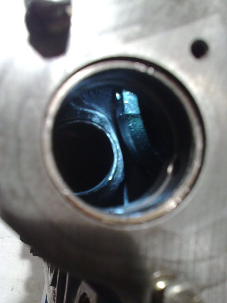

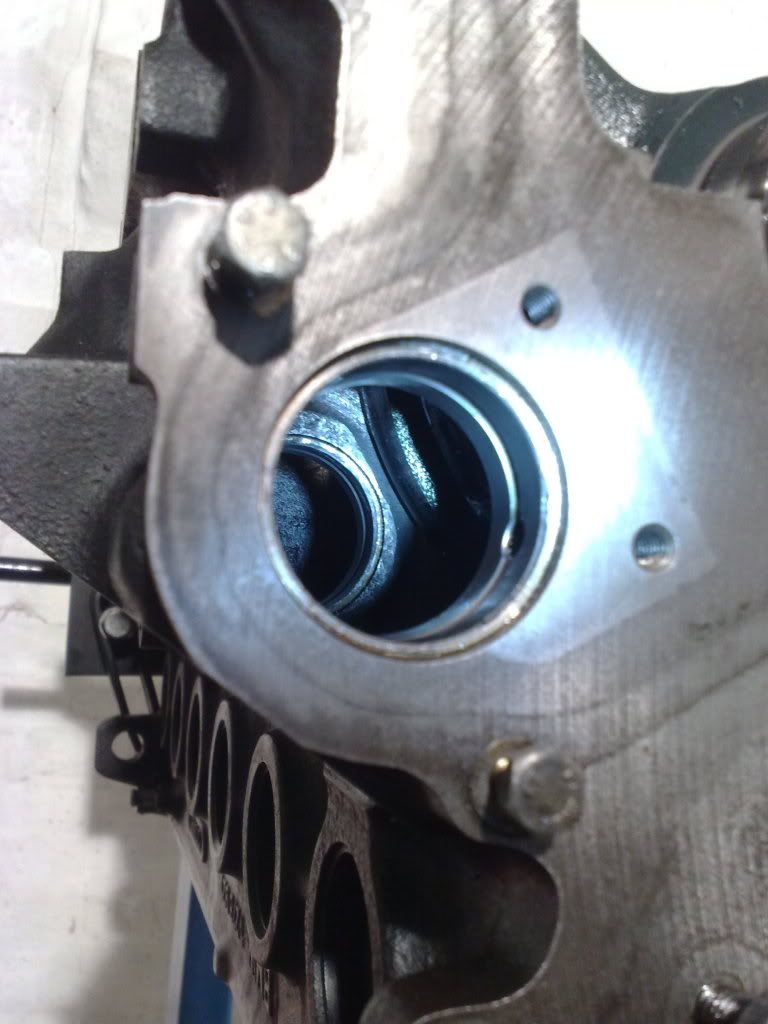

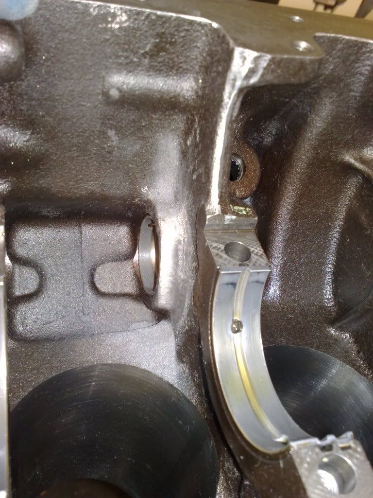

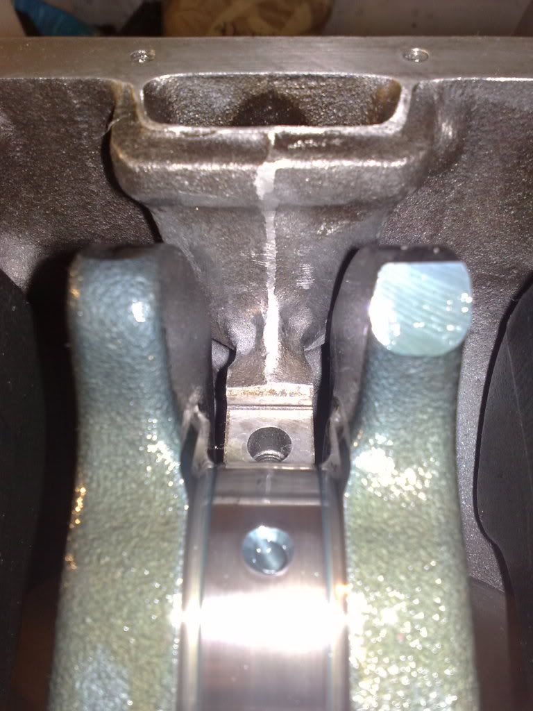

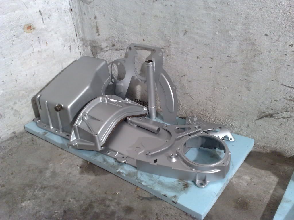

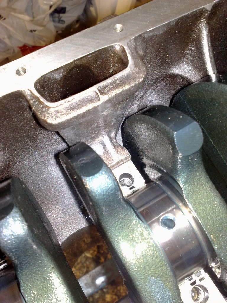

Kláraði tvö síðustu stykkin í kvöld, þarf þá ekki að mála meira fyrr en annað kemur í ljós. Komst að því að ég þarf að slípa aðeins meira innan úr blokkinni, var aðeins of fljótur á mér að meta hvar þyrfti að slípa. Fann stað þar sem sveifarásinn fer ansi nálægt blokk, tekur klukkutíma að ganga frá því og þá ER clearance vandamálið leyst :) reyndi að taka myndir til að útskýra betur hvernig þetta lítur út.
Og svo Sprautuklefus-Maximus 8)
