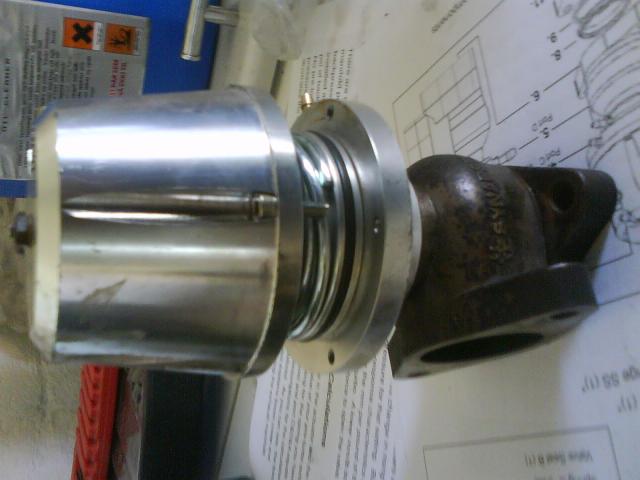

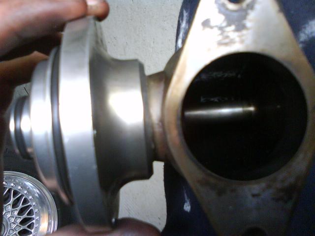

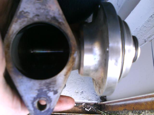

Wastegatið er búið að vera að stríða mér
Það loftaði ekkert út og ég ég reif það í sundur og taldi mig hafa fundið ástæðuna. Ventillinn var hættur að ganga upp og niður vegna sótmyndunar
WD40 og smá nudd reddaði málunum
En svo þegar allt var komið saman hagaði þetta sér nákvæmlega eins :( svo það þarf eitthvað að ath þetta meira
sót
allt orðið bling að innan
skrúfað saman með stífari gorm sem leifir meira boost
Þetta wastegate er mjög sniðugt og hægt að stilla boost td eftir því að færa vaacum slönguna bara á milli porta, einnig hægt að stilla Preload, hvað ventillinn opnast marga mm VS boost rise og fleirra

Varstu að testa að blása í það með lofti til að láta það hreyfast eða settirru þetta beint í bílinn?

Testaði það reyndar ekki.
En þetta er mjög einfaldur búnaður og allt virtist vera í heilu lagi
Þetta var bara nánast fast lokað þegar ég byrjaði og svo alveg liðugt við lítið átak upp og niður
Reyndar fín hugmynd til að útiloka að þetta sé faulty. Hef ekki aðgang að þannig græju
