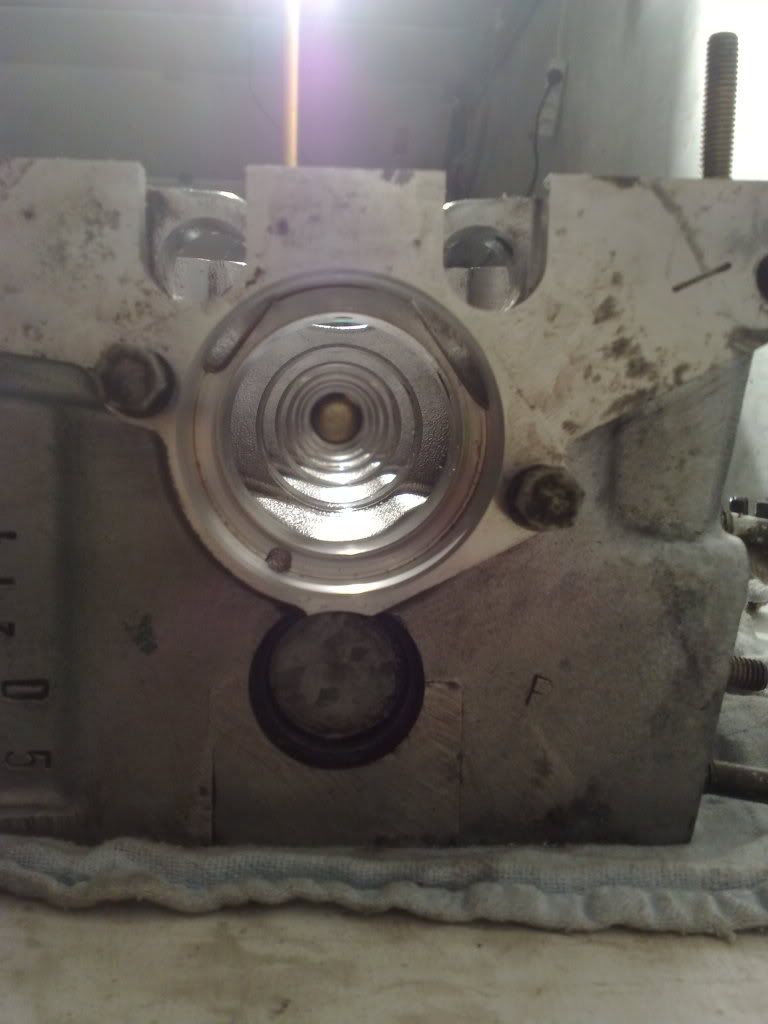

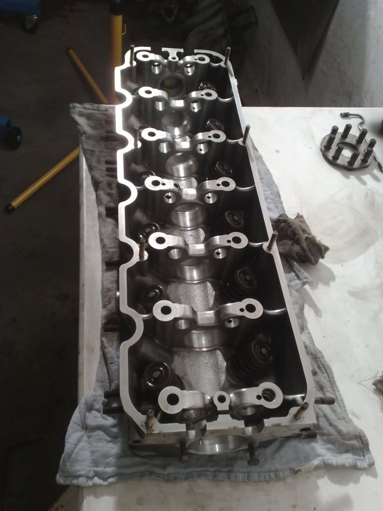

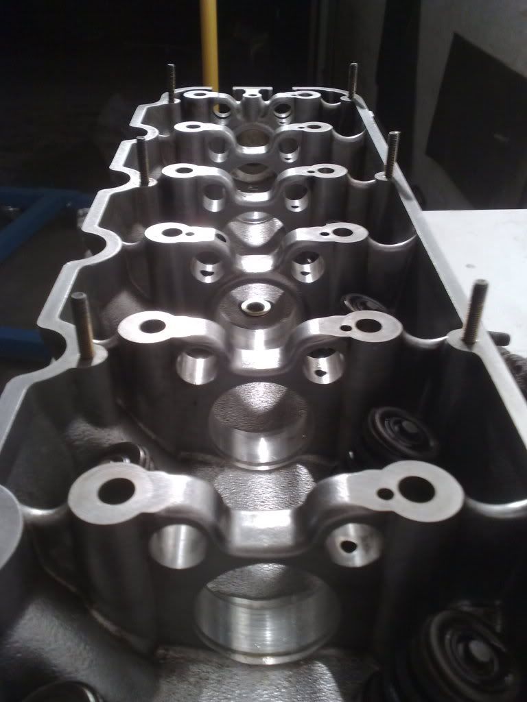

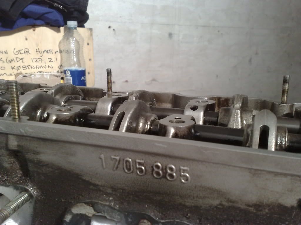

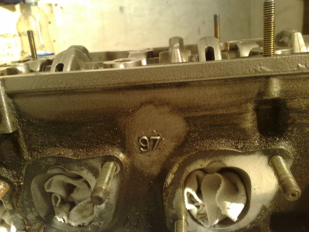

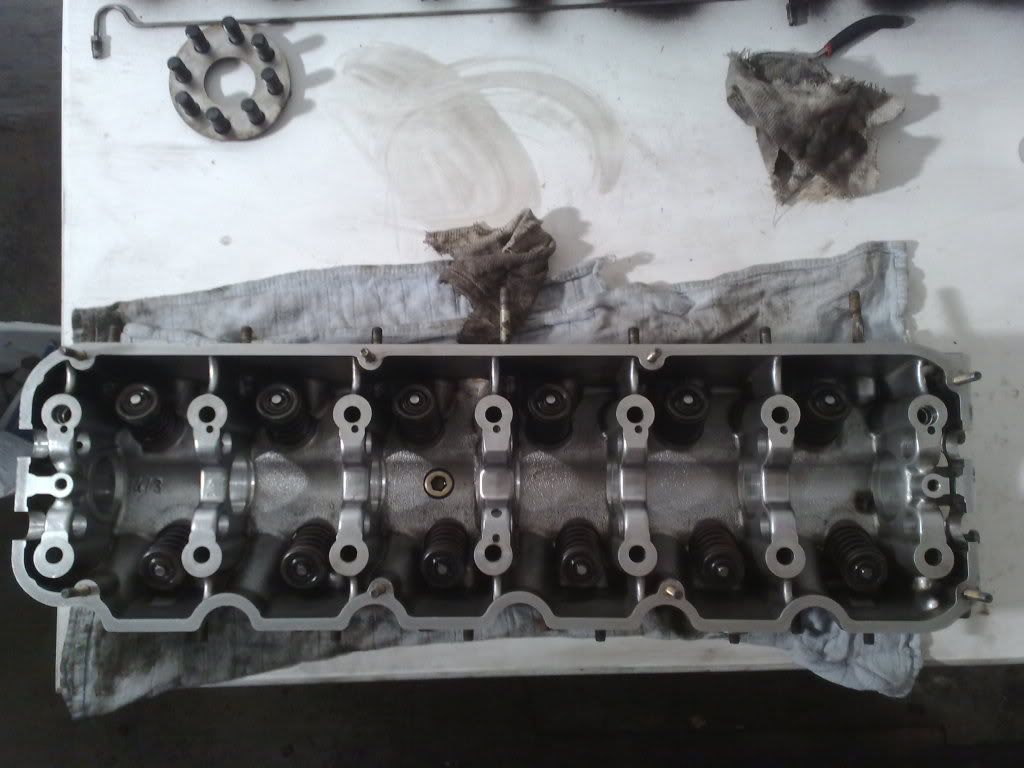

Hafði rúman klukkutíma í dag og notaði tímann til að setja mótorstandinn saman og rífa heddið af mótornum, mótorinn er ekinn 120000km en ventlar og stimpiltoppar eru sótugir vegna leka á soggrein. Cylinder-veggir eru eins og nýjir og hvergi slit nema á knastás, það var ekkert leyndarmál. Læt nokkrar myndir fylgja, það er planið að vera með nóg af myndum af þessum process :) sýnist heddið vera nýlegt, hugsanlega frá 1997 ?? Hvernig getur maður annars séð það?

Þessi 97 tala þarna stendur fyrir 1997 held ég alveg örugglega.
Heddið hans Andrew er merkt 02 minnir mig.

Gott að vita af því, fyrri eigandi var nýbúinn að endurnýja allt nema knastás í heddinu.

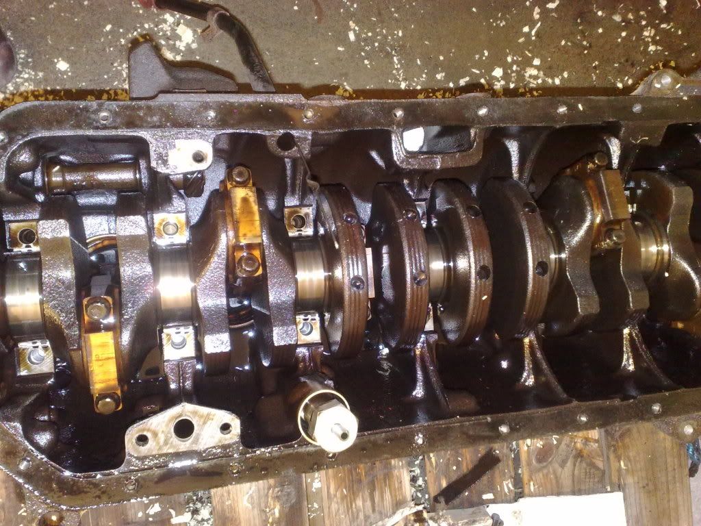

Update dagsins.

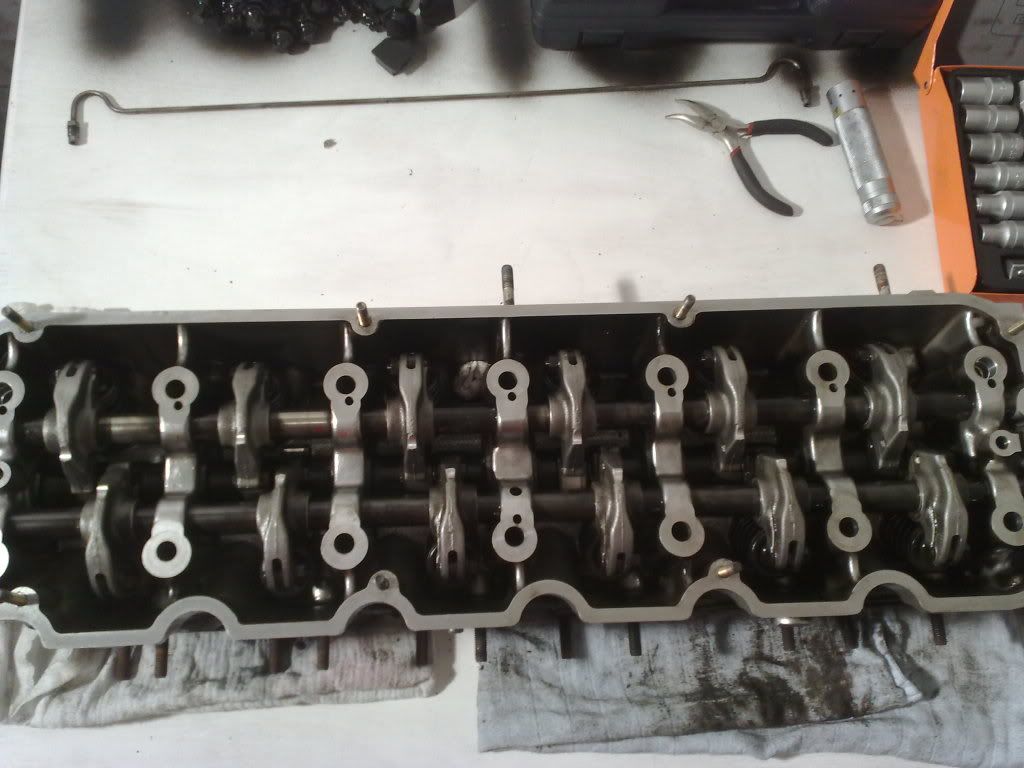

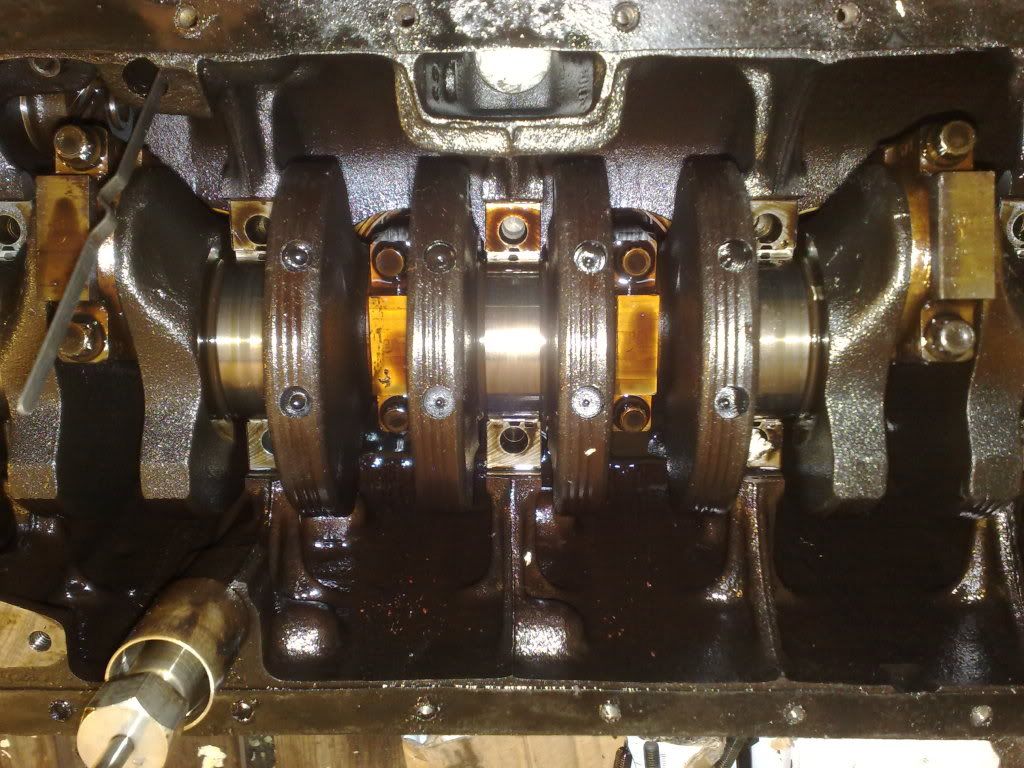

Hafði einn og hálfan tíma í kvöld, fjarlægði rocker-arma og tappaði olíunni af mótornum. Var vesen vegna þess að drain-boltinn var ónýtur og vill ekki út, snýst en ekkert gerist. Fór hina leiðina og drain-aði mótorinn með að leggja hann á hliðina/hvolf með tilheyrandi sóðaskap sem ég redda með einum poka af sagi í fyrramálið :D
Tók svinghjólið af sem reyndist vera heavy vesen þegar að maður er einn og vélin stendur á bretti, hafðist þó með smá natni og útsjónarsemi. Smíða mér verkfæri eftir helgina til að ná ventlunum úr, ætti ekki að vera mikið mál að smíða eitthvað sniðugt úr gamalli þvingu. Olíupannan fer af annað kvöld og verður hugsanlega byrjað að losa sveifarás. Nokkrar myndir að venju, ekkert spennandi samt.

arnibjorn wrote:Þessi 97 tala þarna stendur fyrir 1997 held ég alveg örugglega.
Já það passar og punktarnir í kring eru mánuðurinn, þetta er semsagt mars eða maí 1997 (sé ekki alveg hvort það eru þrír eða fimm punktar)

Postby JonFreyr » Sat 10. Oct 2009 20:22
Það eru 3 punktar.

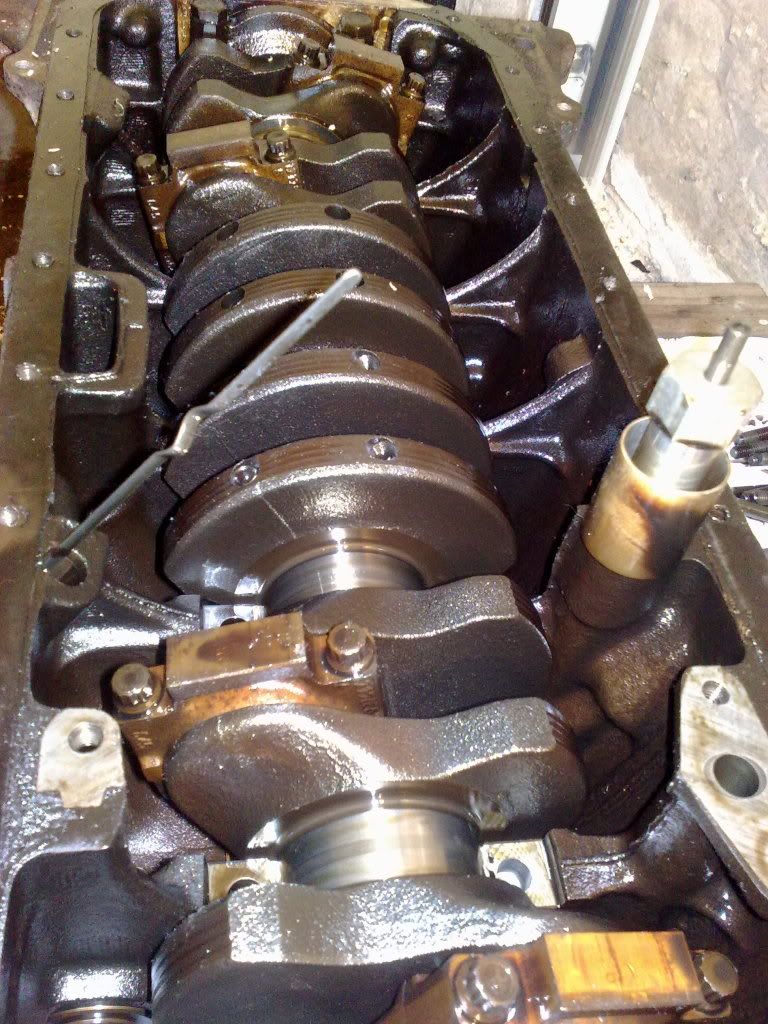

Annars er smá update, tók klukkutíma í skúrnum en náði ekki að hífa sveifarásinn úr. Skortur á verkfærum og ofan á það skortur á verkfærum til að modda hin verkfærin :( skítt með það, nægur tími. Sveifarásinn lítur hins vegar vel út og hvergi slit að sjá, gleður mig því það er auðveldara að selja óslitna parta. Ekkert merkilegt í þetta skiptið en reikna með að klára teardown á blokk í vikunni, þá kemur myndaflóð.
