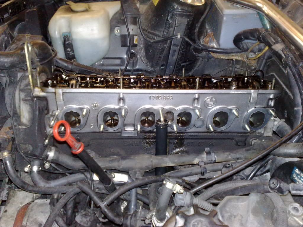

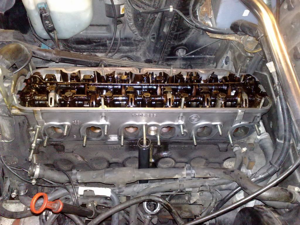

Þá er búið að laga drusluna, fékk aðstoð frá eldri manni sem sér um verkstæðið hjá SAS. Hann reyndist svo vita heilan helling um bíla þó svo að hann sé flugvirki, og honum fannst sko ekkert leiðinlegt að fá að vera með. Engir brotnir rocker-armar né gormar, það var óhertur 10mm gaur exhaust megin á cylinder 6. Bílnum var startað og hann gengur alveg jafn-asnalega og áður, tikkar reyndar ekkert meira en áður sem er hrikalegur léttir. Þessi annars ágæti maður (Frank) benti mér á að kúplingslegan hjá mér væri komin með krabba, vissi það svosum fyrir að hún væri ekki 100%. Bíllinn verður dreginn heim á morgun og fær að standa í einhvern tíma.

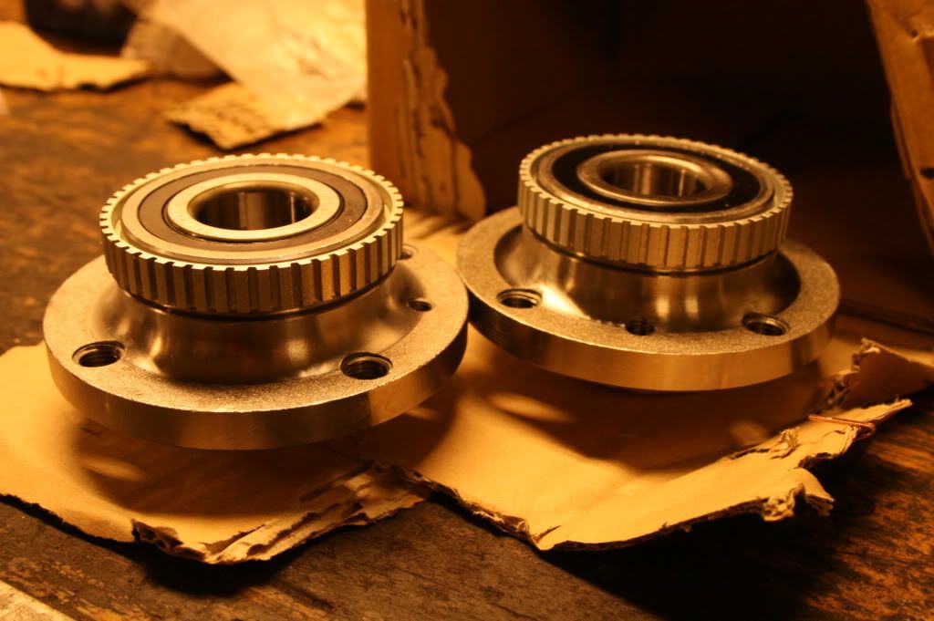

Minniháttar betrumbætur, ónýtar demparafóðringar að aftan og skipt um hjólalegur að framan....svo 13mm spacerar allan hringinn. Gerir gríðarlega mikið fyrir útlitið 8) demparafóðringar voru slitnar TOTHEMAX en hjólalegur voru reyndar ekki svo slæmar.

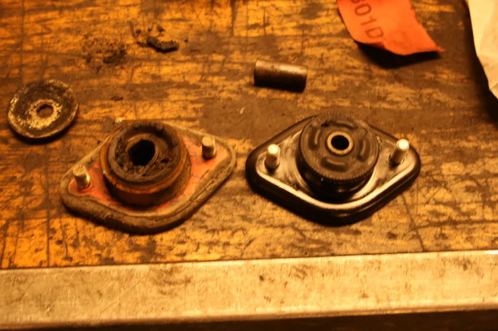

Gat loksins fundið nokkrar myndir á símanum mínum, nokkrar myndir af hedd-vinnu og svo stutt video sem sýnir hvernig demparafóðringar eiga EKKI að vera :lol: þarna var heddið tekið og hreinsað og ventlar stilltir, þetta var áður en planlögð ferð til Nurburgring fór í vaskinn og byrjunin á veseninu sem ég er enn að eltast við. Er síðan þá búinn að skipta um allar vacuum slöngur og enn er hægagangur pínu ójafn en samt alveg þolanlegt, ventlatikk er ennþá að angra mig þó ég sé búinn að margstilla þá. Þó hefur tikkið minnkað talsvert, þetta er hins vegar orðið gamalt og eitthvað slitið sem gerir að ventlatikk er nánast ómögulegt að losna við. Mun samt halda áfram að dunda mér í þessu, bara til að sjá hversu hljóðlátt þetta getur orðið 8)
Næstu helgi kaupi ég meira start-gas til að athuga hvort ég hafi ég náð að loka fyrir falskt loft (vacuumleka), ef allt er orðið 100% þétt þá er næsta skref að athuga með nýjan hægagangsventil. Hlýtur að vera í lélegu ástandi þegar að hægagangur breytist ekkert þó maður taki hann úr sambandi :lol: kostar bara tæplega 30þús. og var alls ekki inni á fjárhagsáætlun júní-mánaðar.
Ps. Olíusmit við heddið er ekki frá heddpakkningu heldur frá öndunar-röri og sulli sem kom úr gömlu soggreininni og fóðringarnar voru svona lélegar beggja megin :)
