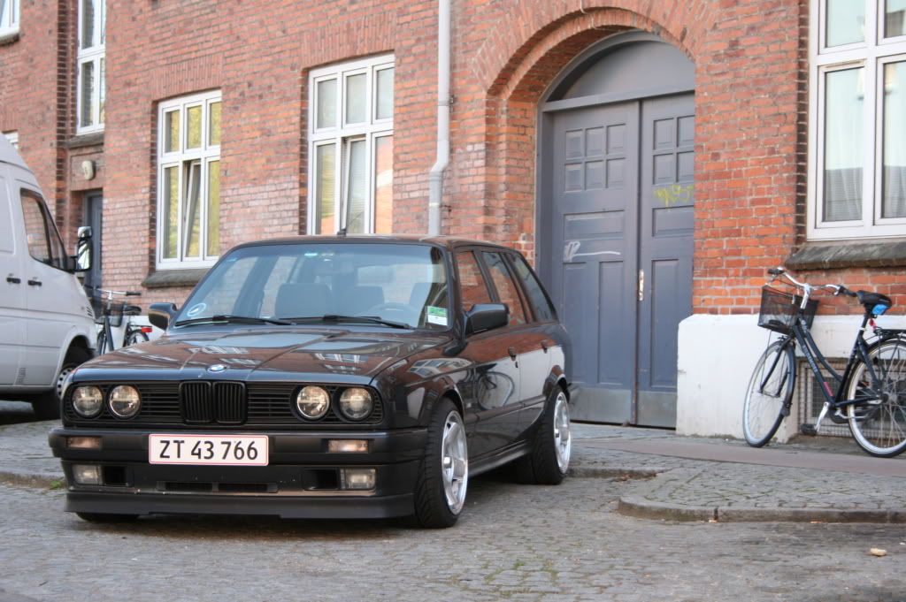

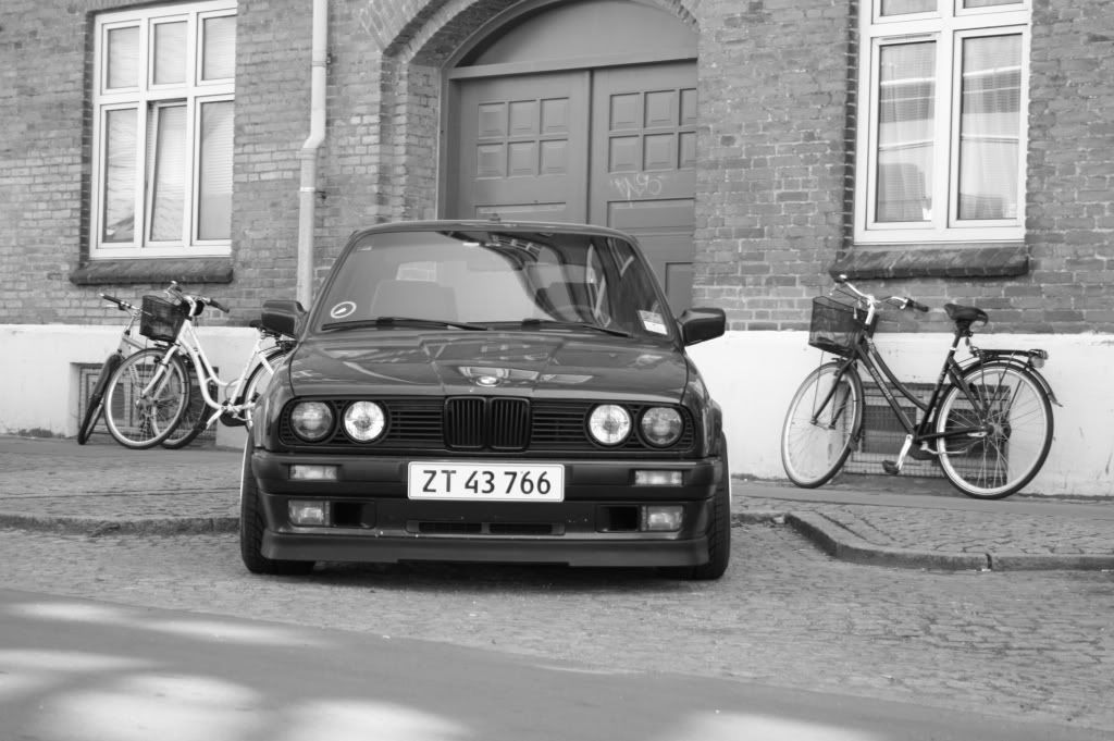

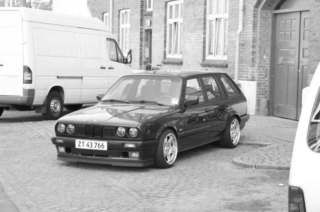

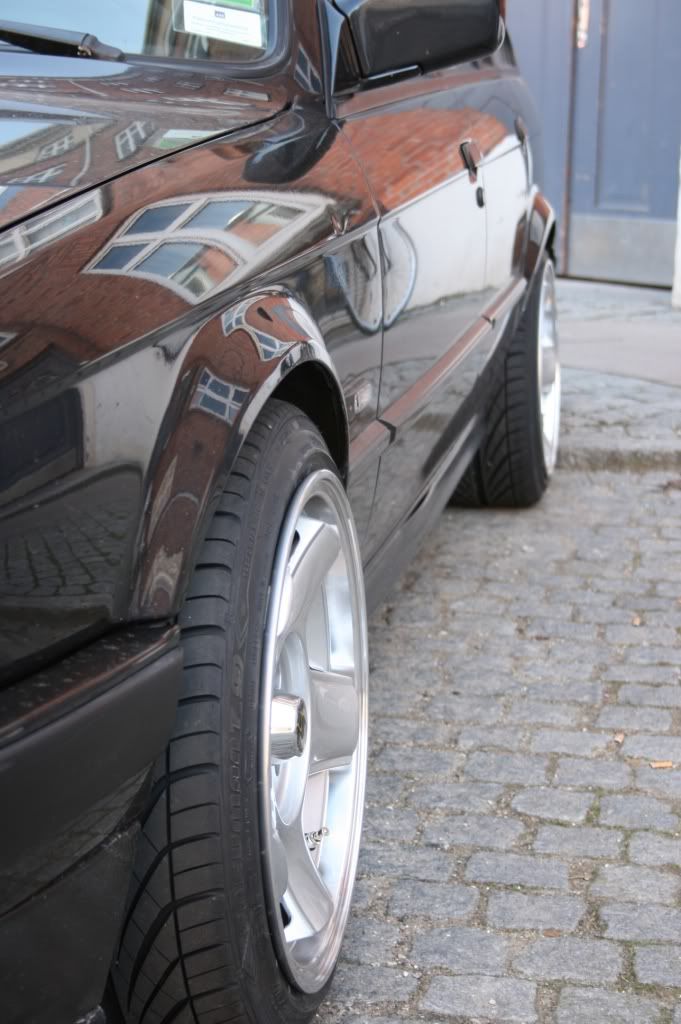

Postby JonFreyr » Fri 01. May 2009 11:53
Hræið komið heim, tók nokkrar myndir eingöngu til að sýna felgur. Var svo heppinn að fá stæði beint fyir utan húsið, gerist sjaldan og auðveldar mér helling að grúska hérna fyrir utan.
Vantar klárlega spacera að aftan og fer í 15mm, þarf líka að kaupa lásbolta því að svona dóti er stolið ansi reglulega. En þetta eru hins vegar ekki felgurnar sem ég hafði planað að kaupa, það fór meira og minn allt úrskeiðis með þessi felgukaup. Finnst þær hins vegar lúmskt flottar en þetta er svona heldur mikið stretch fyrir minn smekk :?
