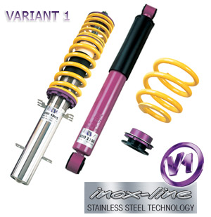

Þar sem ég er mjög óþolinmóður maður og á mjög erfitt með að þaga varðandi eitthvað svona þá fæ ég í vor pakka frá honum Gunna (þakka honum hérmeð fyrir alla hjálp) ,,
sem mun innihalda KW Variant 1:
og H&R Swaybars (22mm front, 18mm rear)
