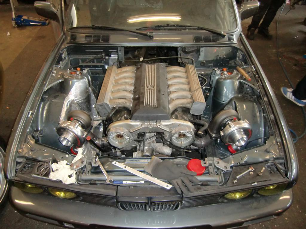

Alpina wrote:Hahaha.. Jón Freyr orðar þetta ágætlega
en nýjasta trendið er þetta M73 vél með M70 heddum og Schrick ásum...þetta er að gera meira en oem S70B56 8)
stefni rakleitt í slíkt
Rólegur. Ekkert að gera meira. Tók svoa bíl í rassgatið síðasta sumar ;)
Adrian fullyrðir að M73 sé 530nm með W2.. og með ásunum og betra tune 600nm og svo flott af hrossum... ég veit ekkert um þetta

Jæja,, bíllinn keyrir og keyrir
Stefni á að prufa Vatnskassann sem ég notaði i S38B38
en hann fer inn i frame-ið að framann
Annars er ÆÐISLEGT að keyra svona V12 8)
