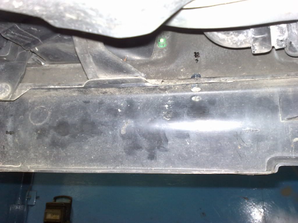

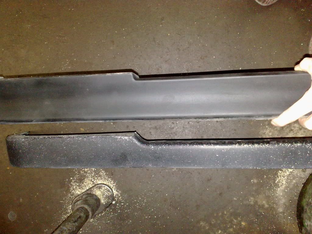

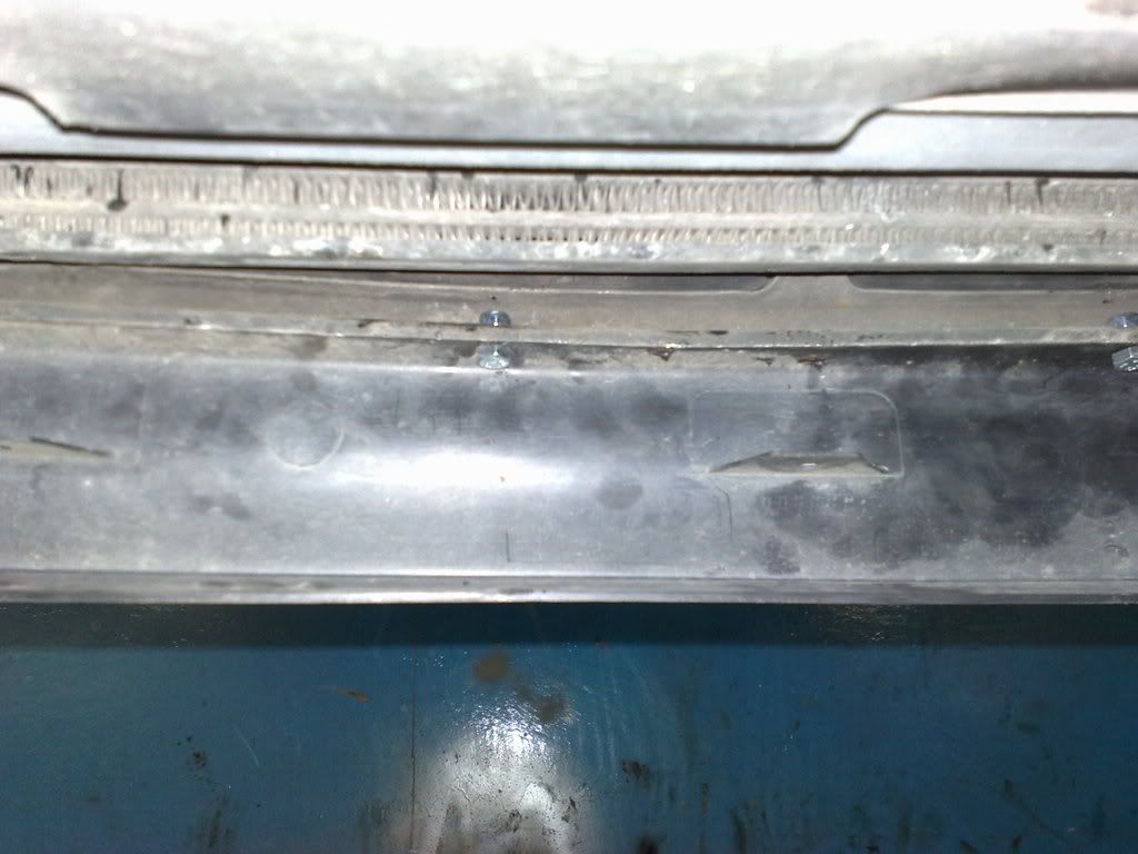

Postby JonFreyr » Sun 01. Mar 2009 14:40
Jæja, notaði rúman klukkutíma í morgun í það að skrúfa nýja lippið undir bílinn. Smá dund í kringum það að fjarlægja IS smellurnar og sminka Volvo lippið svo það passi. Notaði original götin í stuðaranum og boraði svo bara í gegnum sjálft lippið, sex stykki 6X10 og fjögur stykki 6X20 og svo self-locking rær. Lippið nær talsvert lengra inn í hjólaskálina en ég notaði gömlu, góðu járnsögina til að "snyrta" það til :lol: og það var eftir ásetningu og feiti flugvirkinn sagaði uppímóti 8) læt nokkrar myndir fylgja, skoðaði undirvagninn og hann lítur mjög vel út....komst líka að því að það er búið að rúlla brettin á bílnum sem sparar mér hellings vinnu í byrjun sumarsins :mrgreen:

Vá .. ertu ekkert smeykur um að reka þeta í ??
Re: BMW 325i Touring. Minor mod á bls. 14 :)
Postby JonFreyr » Sun 01. Mar 2009 15:54
Alpina wrote:Vá .. ertu ekkert smeykur um að reka þeta í ??
Niiii ég fór smá rúnt eftir install og prófaði nokkrar götur sem eru þungfærar lágum bílum og hann strandaði hvergi :) annars á ég tvö auka-lip í kjallaranum 8) svo er IS lippið líka í geymslunni. Ég fékk 3 stykki fyrir 150 sænskar sem er ágætis díll, það voru líka nokkrir áhugaverðir mótorar á þessari partasölu sem fást frekar ódýrt. Fann þarna V12 og 2stk M62 mótora, svo var eitthvað af M30 og einn M50B25 sem ég ætlaði að kaupa en hann var í afskaplega slöppu standi þannig að leitin heldur áfram. Fer í næstu viku og sæki afturbekk með sama áklæði og minn, fæ heilan afturbekk fyrir skít og kanil og svo er bara fínt að eiga svoldið af aukaefni.
