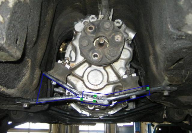

Postby gstuning » Sun 04. Apr 2010 22:39
Settu flatjárn sem gengur þvert á það sem er á myndinni, þetta bognar bara strax og þú ferð að gefa í.
Þá sérstaklega auka endinn að ofan.
Þetta er annars mjög svipað því sem ég ætlaði að smíða undir M50 og S50 setupin.

Postby gstuning » Sun 04. Apr 2010 23:06
Þetta bláa er þá flatjárn sem sýðst framanverðu svo hægt sé að komast að boltum og svoleiðis aftann frá
Best væri hreinlega að smíða bara flatjárn framenda á þetta, þá haggast þetta ekki(tengja þessi tvö bláu svæði alveg).

Postby aronjarl » Mon 05. Apr 2010 00:56
Þetta flatjárn á gírkassa festinguni er 6mm þykkt, ég þurfti að glóðhita þetta til að beygja þetta í skrúfstykki.
Þetta er ekki að fara að haggast neitt og er sterkara en orginal.
Ég skil samt mjög vel pælinguna hjá þér Gunni. :thup:
Svo þegar kassinn er ekki festur upp er mjög létt að lyfta honum, mun léttara en t.d. venjulegur m20b25.
Þessi gírkassa festing er solid.
Leiðinlegasta er búið mundi ég segja og verður vonandi bara skemmtilegt að smíða eldgreinina.
Saxoinn er fínn Bartek, hann vinnur vel.
Kuðungurinn kemur von bráðar Nonni.
Takk fyrir öll hrósin strákar, ég legg mikin metnað í að þetta sé almenilegt. :thup:

Postby sh4rk » Mon 05. Apr 2010 02:54
Þetta er bara í lagi hjá þér Aron, en það eru góðar líkur á því að þetta bogni þó svo að þetta sé 6mm þykkt flatjárn því að ég er nokkuð viss um að átökin á þessu eigi eftir að verða nokkð mikil þannig að það er betra að vera með þetta nógu sterkt

Postby SævarM » Mon 05. Apr 2010 12:06
aronjarl wrote:Þetta flatjárn á gírkassa festinguni er 6mm þykkt, ég þurfti að glóðhita þetta til að beygja þetta í skrúfstykki.
Hefur ekkert að segja þú ert aðalega að hugsa um snúningsátak þarna ekki lóðrétt átak....
En ég myndi allavega setja eina stífu þarna í vinstri púðan bara til að vera viss og það tekur enga stund.
