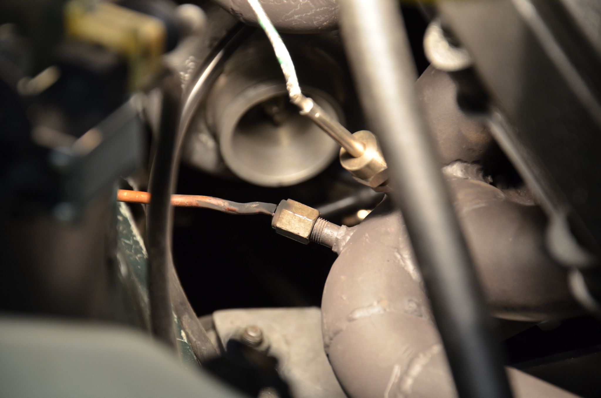

Pústlekinn sem ég var að eltast við er fundinn...
Nýbyggt vanos komið á en það virðist ekki breyta neinu. Vanosið dettur niður í 180 gráður um leið og ég rétt snerti gjöfina í lausagangi.
Ég hef t.d. prufað að setja það á 190 gráður og það tekur hann smá tíma að ná upp þeim gráðum, en um leið og ég rétt snerti gjöfina dettur hann niður í 180.. :thdown:
