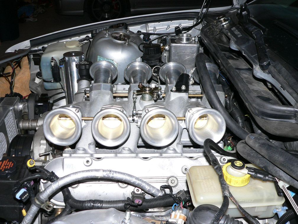

Út á hvað gengur svona? Hef aldrei fattað þetta. Hvaer er loftsían osf?

Postby BirkirB » Wed 06. Oct 2010 21:25
Það eru inngjafarspjöld fyrir hvern cylender. Þá ætti að vera loftsía fyrir ofan hvern stút.
En hvað er betra við svona? Throttle response?

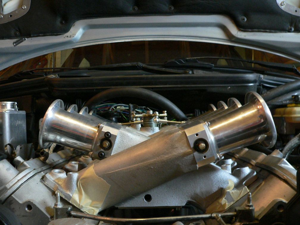

Postby gstuning » Wed 06. Oct 2010 21:36
Þegar vel er staðið að svona inntaks kerfi þá gefur þetta einna helst töluvert betra viðbragð, ekki það að stórar vélar séu slappar að taka við í littlum bílum.
Á annan veginn þá eiga flestar soggreinar erfitt með að flæða jafnt á milli stimpla , sérstaklega þegar þær eru "head betweeners". Þetta leysir þannig möguleikann á blöndun á milli stimpla og einnig óþarfa beygjur sem loft þarf að taka.
hornið á þessu á myndunum að dæma sýnir samt að um frekar mikla beygju fyrir loftið á endanum til að fara ofan í stimpilrýmið þegar það þarf að beygja mjög mikið niður að ventilinum.
sbr
og muninn á 4v heddi með tilvalið flæði
ég las einhvern tímann eftir einn V8 tjúner að hann hafi alltaf séð bætingu í poweri um allt powerbandið með því að setja ITB´s ,

Postby BirkirB » Wed 06. Oct 2010 22:13
Svalt! Hef einmitt séð svona dót standa frekar lóðrétt upp úr vélinni á myndum.

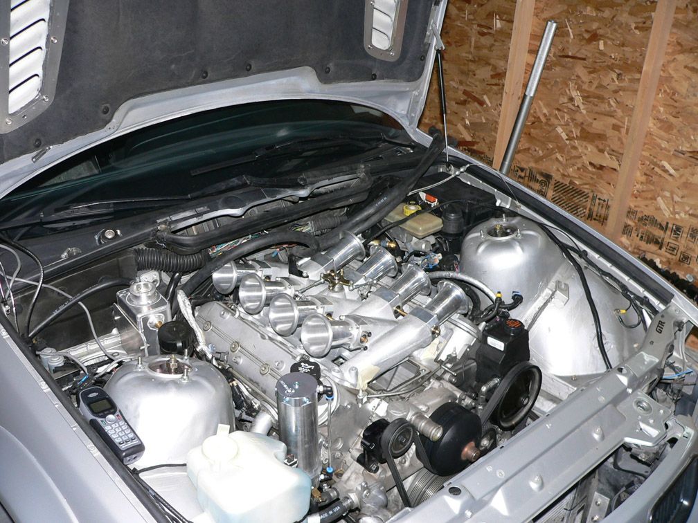

Hafa menn þá verið að setja loftsíu fyrir hvern strokk eða leyfa þeir bara ryki og drasli að hafa beinan inngang í vélina?

Postby smamar » Wed 06. Oct 2010 23:11
2002 Pontiac Trans Am
smamar
Posts: 364
Re: E36 LSx ,,,, itb
Postby Alpina » Wed 06. Oct 2010 23:15
Bara í lagi 8)
