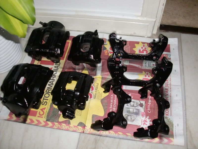

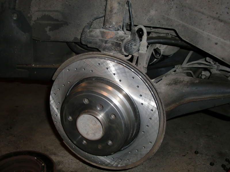

Lite bilder som visar byggets framtåg..

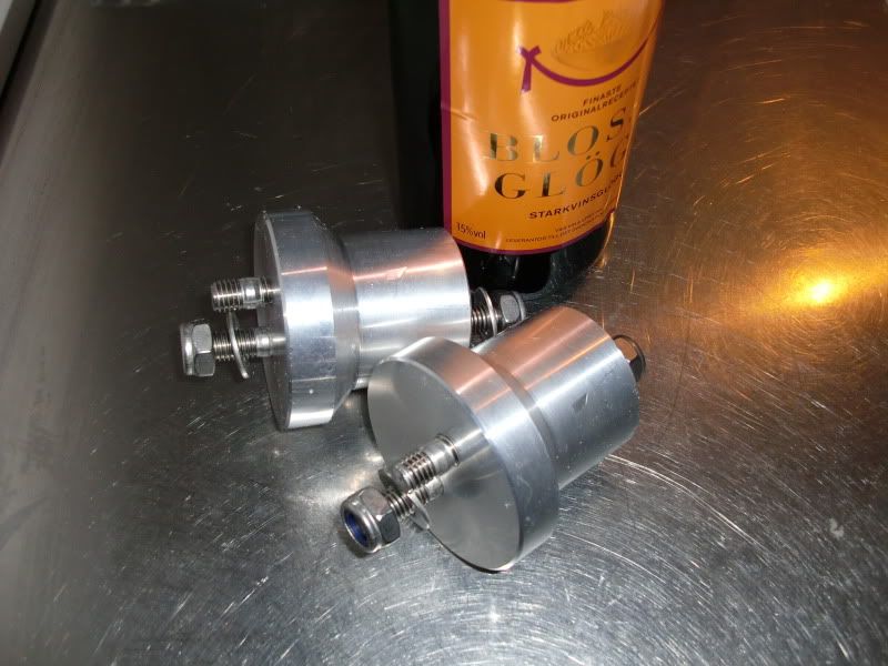

ha ha ég á eina svona flösku, þetta er æðislega sænskt eitthvað... með glöggið hjá törbu dótinu
Re: M5 touring ,,,,,,,,,,,, turbo

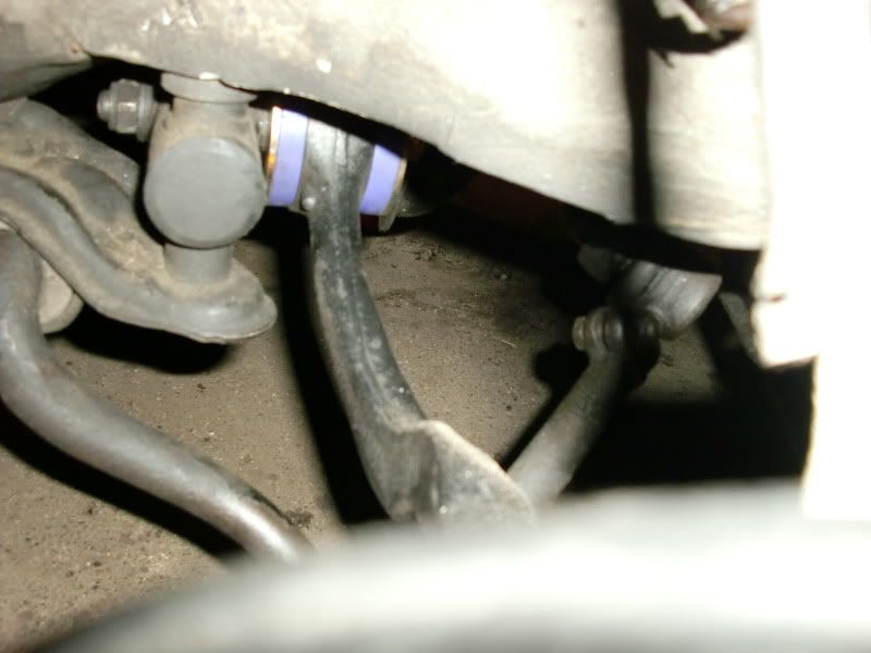

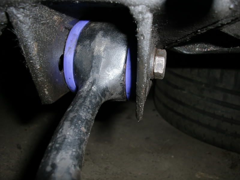

Postby Alpina » Sun 20. Dec 2009 11:12
Svei mér þá,, eru þetta ekki mótorpúðarnir :shock: :shock: :shock:

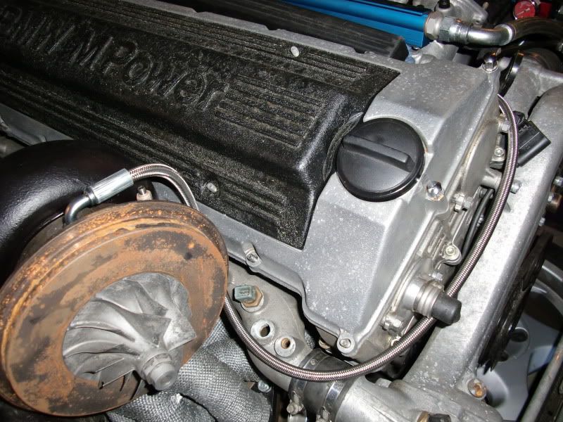

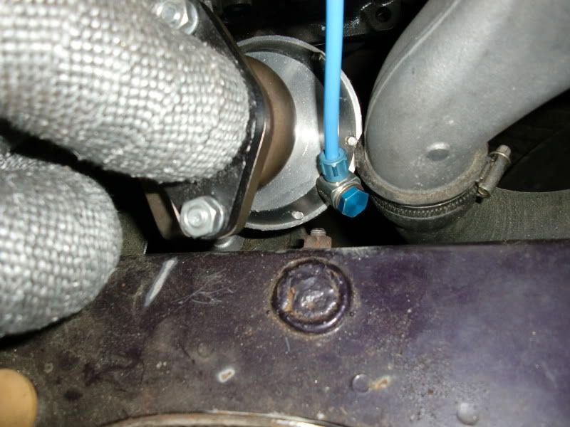

Postby Jón Ragnar » Sun 20. Dec 2009 14:27
Bínan er ekkert smá nálægt vetnalokinu.
Er það ekkert vesen?
Postby tinni77 » Sun 20. Dec 2009 14:46
John Rogers wrote:Bínan er ekkert smá nálægt vetnalokinu.
Varla, þetta er það hart plast, bráðnar ekki svo auðveldlega
Postby ömmudriver » Sun 20. Dec 2009 15:00
Alpina wrote:Image
Ég fæ ekki betur séð en að þetta séu einmitt mótorpúðarnir :shock:
Postby Jón Ragnar » Sun 20. Dec 2009 15:14
bráðnar samt..
ekki eins og þessar túrbínur séu jafnkaldar og hitablásaranir sem eru í plastverkstæðinu í borgó :lol:

Postby Aron Fridrik » Sun 20. Dec 2009 15:52
ventlalokid er úr áli

Postby tinni77 » Sun 20. Dec 2009 16:02
John Rogers wrote:
bráðnar samt..
Aron Fridrik wrote:ventlalokid er úr áli
eða það :lol:
Postby siggir » Sun 20. Dec 2009 16:18
Alvöru, race og BE mótorpúðar sem hrista fram bringuhárin 8)
Kannski ekki alveg rétt að tala um púða :-s
