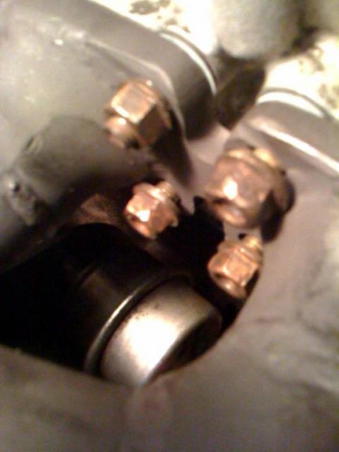

Takk fyrir það, en ég er búinn að fá 2 bræður sem eru miklir áhugamenn um bilinn til þess að koma i skúrinn hja mér og græja þetta. Þarf bara að vera viss um að suðufyrirtækið sé ekki lokað vegna sumarleyfa áður en við byrjum.
Ég er ekkert að fara að skipta um túrbínur. C.a. 500hestöfl við 6000rpm og 700+nm við 3500 rpm er miklu meira en nóg fyrir þennan bíl. Eins og ég nota hann orðið þarf ég bara að keyra á 2500-4500 rpm til að hafa mjög gaman, enda bunki af afli þar.
Túrbinurnar eru ekkert með vesen, það eru hinsvegar eldgreinarnar sem eru með vesenið núna. Þegar ég fékk þær var ekki hægt að henda þeim beint á sökum þess að rærnar komust ekki að útaf suðum. Ég þurfti þvi að sverfa úr suðunum með Dremel. Síðan eru liðin 6 ár og þetta buið að hitna og tærast. Það eru þvi komin göt á nokkrum stöðum þar sem ég fræsti úr.
Eitt gatið sést greinilega þarna.
BTW Túrbinurnar eru að mig minnir af 2.0+L Nissan Diesel (Trade)
