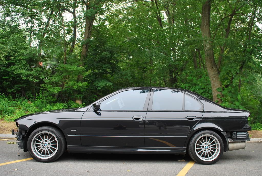

Postby SteiniDJ » Thu 21. Aug 2008 15:37
Fyrir
Eftir
Meira hér
Þvílík breyting. :shock:

Postby gunnar » Thu 21. Aug 2008 15:47
Er ég að misskilja þetta eitthvað , er þetta bara ekki einhver haugur sem var tekinn og sprautaður og lítur núna voða vel út?
Postby SteiniDJ » Thu 21. Aug 2008 16:08
gunnar wrote:Er ég að misskilja þetta eitthvað , er þetta bara ekki einhver haugur sem var tekinn og sprautaður og lítur núna voða vel út?
Hann var pússaður með sandpappír, þarna er hann að koma honum í gott stand aftur. Ég held að hann hafi nú ekki sprautað hann. :)
Postby Danni » Thu 21. Aug 2008 16:32
Neibb ekki sprautaður. Wetsand og svo massað.
Bara vel gert!

Postby SteiniDJ » Thu 21. Aug 2008 17:14
Kull wrote:Hefði samt verið skemmtilegra að sjá sömu hliðina! :lol:
Það er til mynd af henni, bara ekki jafn gott sjónarhorn. Kíktu á linkinn. ;)

Postby SteiniDJ » Thu 21. Aug 2008 19:16
Það er rétt :) Lagaði þetta. Ég var að leita að after mynd af sömu hlið, hugsaði ekki það langt að finna before mynd með sömu hlið og after myndin. :)

Postby bjahja » Fri 22. Aug 2008 11:06
Gaurinn wrote:This car has close to 100K miles on the odometer and received a complete repaint by the same bodyshop that painted the other two cars. It was my job to bring the paint back to absolute perfection after it had been wetsanded by them. The goal was to make the paint look better than it did when it rolled out of the factory and ensure that there was no orange peel present whatsoever.
Hann var semsagt sprautaður og svo wetsandaður og svo var þessi gaur að massa hann og bling

Postby íbbi_ » Fri 22. Aug 2008 13:00
einhver er að miskilja dáldið :lol: á fyrri myndini er búið að pússa bílin og á þeirri seinni er búið að mála, mjög eðlilegt að þar sé munur á
Postby Angelic0- » Wed 27. Aug 2008 14:35
íbbi_ wrote:einhver er að miskilja dáldið :lol: á fyrri myndini er búið að pússa bílin og á þeirri seinni er búið að mála, mjög eðlilegt að þar sé munur á
Nei, ég get ekki betur séð en að það sé bara búið að matta þetta og svo massar hann yfir með grófmassa...
thus fær glæruna aftur upp og bíllinn bling...
