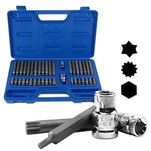

Þegar ég lendi í þessu (sem er nánast í hverjum einasta bíl sem ég ríf),,,,þá nota ég þessa aðferð.
Finn M bita í þeirri stærð sem passar þétt inn í (ath M bitar eru 12 punkta, ólíkt torx).
Lem hann inn í og losa með litlu skralli.
Virkar í hvert einasta skipti :thup:
Hérna má sjá t.d. muninn á hex (sexkant), torx og ZXN (12pt M bitar)

srr wrote:Þegar ég lendi í þessu (sem er nánast í hverjum einasta bíl sem ég ríf),,,,þá nota ég þessa aðferð.

M bitar eru æðislegir. Redda alltaf ónýtum sexkannts boltum.
Og eru líka möst til að gera við alla hina þýsku bílana :mrgreen:
