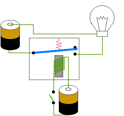

Postby torri » Sun 07. Apr 2013 20:23
Minn var líka bara random, sat stundum inn í bíll og ýtti á takkann endalaust þar til hann opnaðist, stundum einu sinni stundum hundrað sinnum, bara klassíst relay vesen!
Hér er góð mynd sem ætti að útskýra nokkuð augljóslega hvernig relay virkar og á sama tíma hvernig það virkar bara stundum og stundum ekki þegar það byrjar að klikka og komst ekki allaleið, haha :wink:
