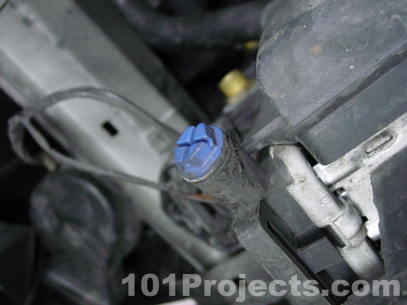

Hvar er þessi blessaða air bleeding skrúfa á vélinni hjá mér?!?! :lol: Og radiator overflow cap? Er það bara lokið á vatnskassanum?

Á vatnskassanum, alveg við áfyllingar-opið. Þetta er lítil plast-stjörnu skrúfa.
Hér eru leiðbeiningar með myndum:
http://www.pelicanparts.com/bmw/techart ... -Flush.htm

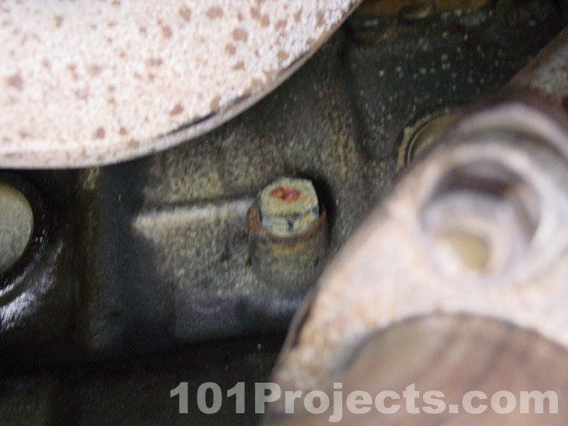

Ahh takk fyrir þetta, ruglaði þessu saman við drain plug'ið fyrir kælivatnið sem er víst á vélinni sjálfri :thup:

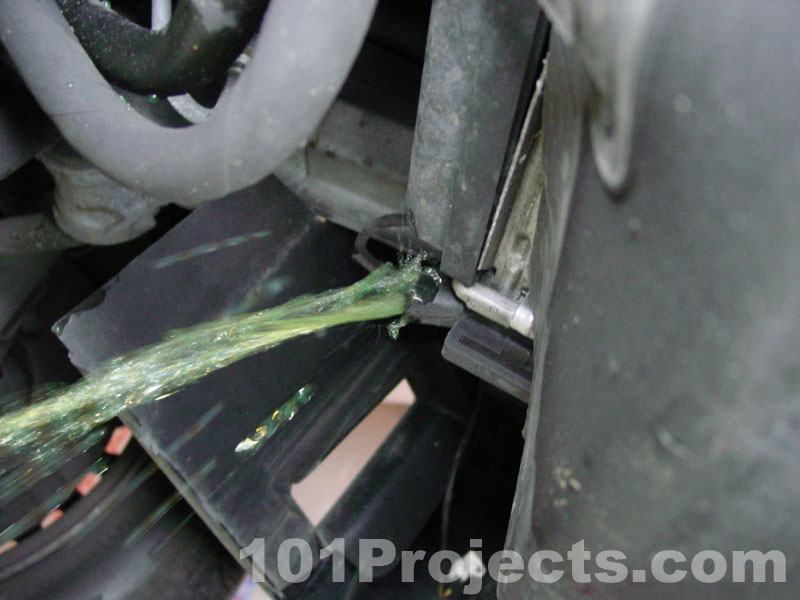

Ertu að flusha kerfið alveg?
Það er bæði drain plug á vélinni sjálfri, og líka neðarlega á vatnskassanum
