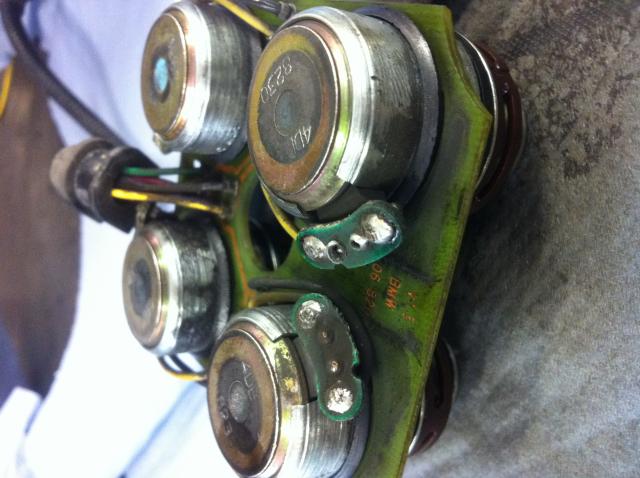

Postby finnbogi » Wed 14. Sep 2011 16:44
jæja nú er ég skælbrosandi :mrgreen:

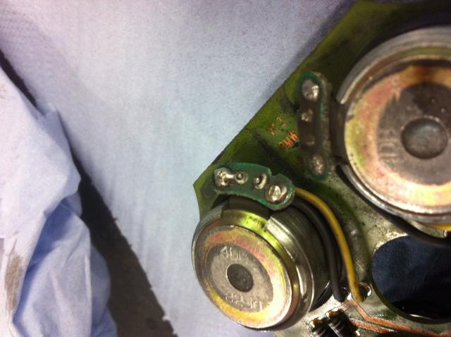

fór í þetta og það kom í ljós að lóðningar á einum ventil á vanos bílstjóramegin var skemmd
myndir frá mér fyrir.
eftir að ég lóðaði þetta og búinn að þrífa :thup:
spruning að gera DIY sticky um þetta hérna í tæknilegar :D
allavegana munar að laga þetta svona en að kaupa einn nýjan svona á 150þús í IH :shock:
núna svínvirkar bílinn , ekkert random limp mode eða misfire eða truntugangur osfv... bara goodshit pull og virkar vel !
takk fyrir að benda mér á þennan þráð ! :thup:

þarf að fara að kíkja á þetta hjá mér. Random misfire á honum og hundleiðinlegur gangur.. Skiptiru út gúmíhringjunum?

jább skipti um þá og pakkningun á lokinu , gúmmí hringirnir voru orðnir harðir og lélegir :D
mæli með þessu , bílinn er eins og nýr eftir þetta :thup:
