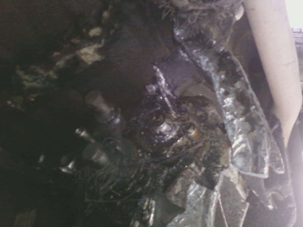

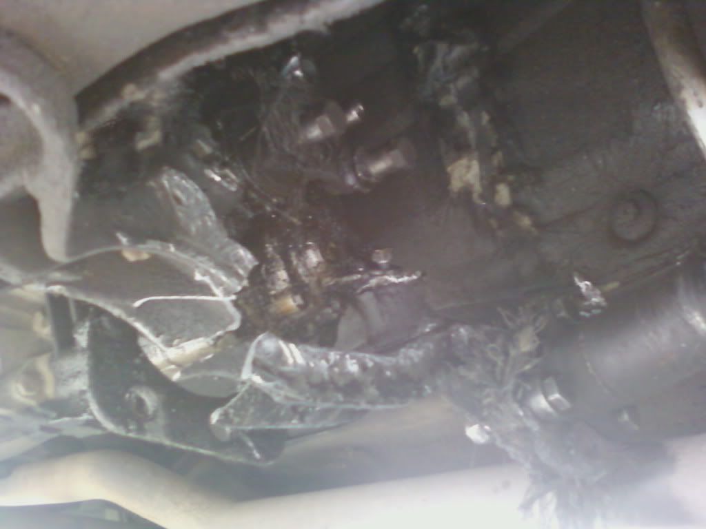

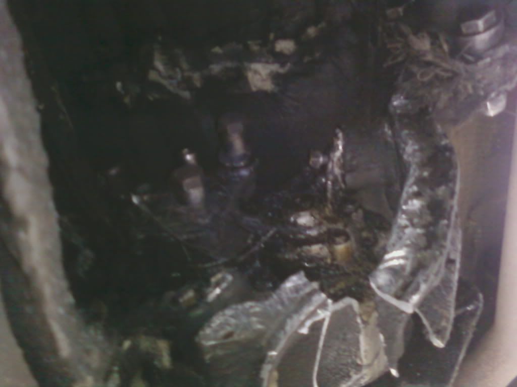

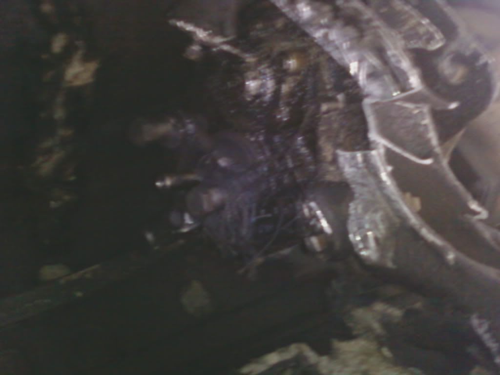

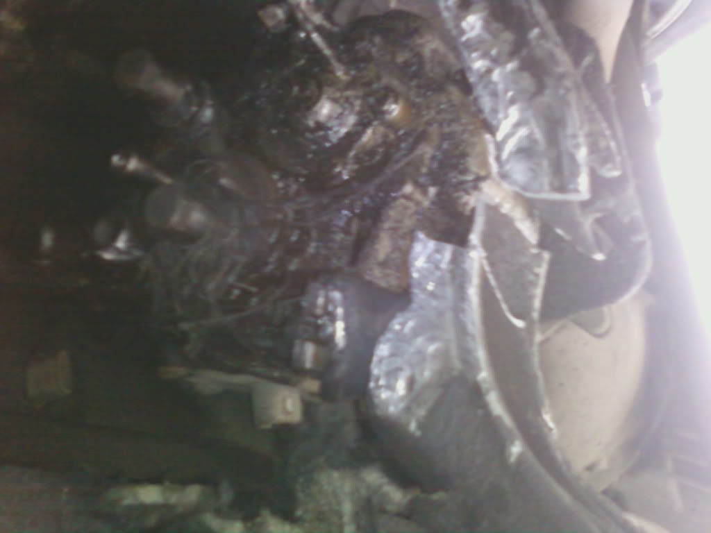

Er með 320 e36 coupe, braut gírkassafestinguna og reif guiboinn.. Síðan var vinur minn að vera smartass og segja það væri í góðu lagi að draga bílinn svona og ég féllst á það, svona til að færa hann af höfðanum og niðrá shell vesturlandsvegi..
Drifskaftið slóst nokkuð oft og fast uppí og í leiðinni þá slitnaði eða brotnaði gírstöngin þannig ég get snúið henni í hringi og hent henni til og frá, er það eitthvað sem ég þarf að kaupa nýtt eða get ég tengt gírstöngina aftur við gírkassan án þess að ég þurfi að kaupa eitthvað nýtt?
Myndir undan bílnum á tjökkum..
( lélegar símamyndir enn betra enn ekkert...)
Með fyrirfram þökk um svör, Jón Þór :)

það lytur nú út fyrir að út-öxull frá kassanum sé brotin eða þarf ég að ná i gleraugun ?, kaupa allavega girskiftingi sktangirnar tvær, girkassa bitan nema að sjóða hann, eflaust lika drifskaft, eða þá fara með það i balanseringu og réttingu, og guibo að sjálfsögðu :D

Þetta lookar brotið :shock:

Er búinn að kaupa gírkassafestinguna og guiboinn, skoða þetta betur fljótlega þegar að liftan losnar uppá verkstæði.. Helvítis porsche flak

Eru ekki festingarnar fyrir gírkassapúðana í GRAUT þarna?
