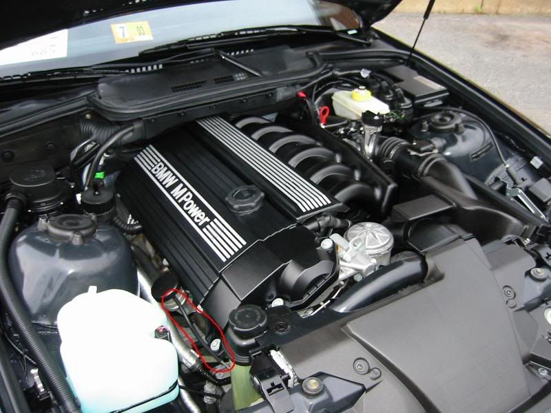

Tók eftir því að þegar ég starta bílnum, þá er part#12
Svarta vaccum slangan legst saman en þenst aftur út þegar hún hitnar líklega
getur þetta verið að valda einhverju veseni?

Postby gstuning » Sat 04. Sep 2010 08:03
tja, þetta er EGR dót.
spurning um að verða sér útum nýja vacuum slöngu bút þarna just in case.
