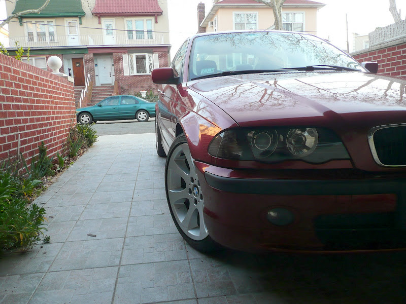

Ég er með 8" undir hja mér og M5 replicur. Passar flott undir hjá mér.
Keypti ný 215/40R18 á þetta í dag og er bara solid. Var meira segja
með hærri prófíl og breiðari dekk áður en ég keypti þessi.
