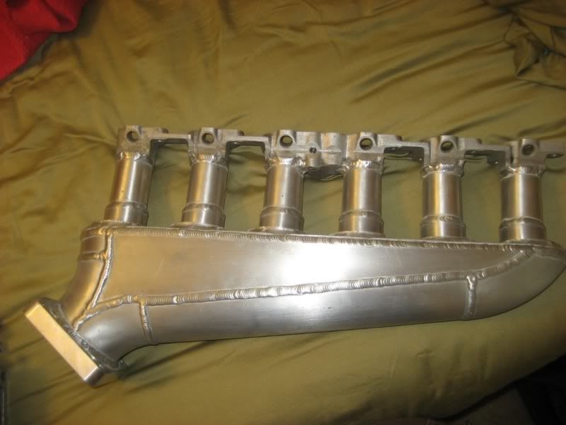

Var að spá að fara í svoleiðis .. 2006,,
og ef ég hefði gert það ,, þá hefði ég útfært þetta svona ..,, ((hefði sleppt að láta búa til ALPINA stafina :lol: ))
Here are the hose fittings for the brake booster as well as the RHD throttle cable bracket with hardware
einnig með chip,, M30/E30 flækjum,,,,,,,,,,, sem eru bilað dýrar Image
Látið vinna heddið.. og aðeins öflugri ás,, veit ekki með THROTTLEBODY.. en
260 ps hfði verið goal,,
hef séð á ansi mörgum M30 tunuðum vélum að torque talan vs oem eykst sama og ekki neitt ,, en hestöflin eru kannski 40-60

Hví ekki að fara alla leið með moddið og skera original manifoldið rétt fyrir aftan spíssagötin græja þetta almennilega...

Stebbtronic wrote:Image
Er búinn að vera með M20/S50 hugleiðingar,, með svona útfærslu.. þeas neðsti hluti M20 soggreinarinnar og skere S50 runnerana,, og sjóða saman,, en S50 runnerinn er líklega ALLT of sver þannig að toppend væri tops á móti miklum fórnarkostnaði á lowend,,

eina leiðin fyrir meiri hö án þess að auka tog er meiri rpm..
(tog * rpm)/5252= hö

Aron Fridrik wrote:eina leiðin fyrir meiri hö án þess að auka tog er meiri rpm..
Það er ekki endilega verið að eltast við hö með inntaksbreytingunni, betra flæði+styttri runnerar = betra response, hinsvegar er ekki ólíklegt að loftið skili sér örlítið kaldara inn og það aftur á móti gefur manni örlítið extra power :wink:

það er alveg rétt, en það sem hann er að vita í er að hámarkstog breytist ekki, en togkúrvan breytist(færist ofar á snúningssviðið) og leiðir þar af leiðandi til fleiri hestafla.

ég er ekki alveg að skilja hvað þetta rör á að gera :shock:

Lindemann wrote:það er alveg rétt, en það sem hann er að vita í er að hámarkstog breytist ekki, en togkúrvan breytist(færist ofar á snúningssviðið) og leiðir þar af leiðandi til fleiri hestafla.
:thup: :thup:
