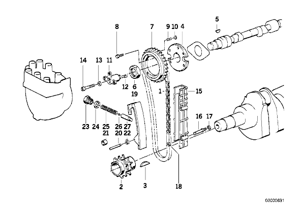

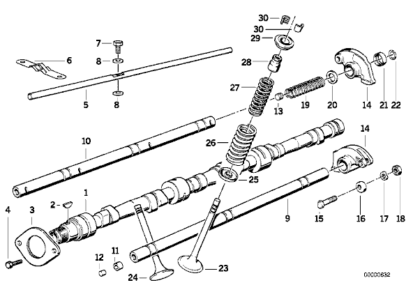

Hef ekki gert þetta í e32 en þú getur vel gert þetta með vélina ofaní, þú vertður að byrja á að taka efri tímahlífina m. kveikjunni af. Svo tekurðu strekkjarann f. tímakeðjuna úr en hann er á hliðinni á neðri tímagírshlífinni(23 á efri mynd). Þá losarðu efra tannhjólið(7) af flangsinum á knastásnum(4 boltar) en til að vera alveg skotheldur þá myndi ég á þessu stigi málsins taka grannan vír og þræða í gegnum keðjuna og tannhjólið til að missa ekki staðsetninguna á tveim stöðum. Á flangsinum á knastásnum eru tvær grófir og þú snýrð ásnum þannig að grófin passi við lásró(13 á neðri mynd, sýnt kjánalega á myndinni) sem er með sexkants-haus og skrúfast inní endann á ásnum sem rokkerarmarnir sitja uppá. Þú losar lásrónna og tekur læsisplittin(22) sem halda rokkerörmunum, til þess þarftu að ýta við arminum á móti gormkraftinum sem virkar á hann og splittin eru undir ca miðjum arminum, tekur læsisplittin úr og þá geturðu hreyft ásinn sem armarnir eru á, Þú verður að taka alla þrjá rokkerarmana sem eru á þessum ás af til að geta skipt um þennan eina. Svo er þetta bara öfugt þegar sett er saman. muna að setja gengjulím á lásrónna og ventlastilla uppá nýtt.

Þetta ER í 4 pörtum,
2 stykki hvoru megin..... þú sérð náttúrulega ekkert samskeytin, þau eru falin bakvið. þú getur prufað að taka létt á rörunum með visegrip, hefur tusku á milli og athugar hvort þú getur ruggað þeim út. Ekki samt skemma neitt, ef þetta er fast þá ekki fara að taka á þessu.

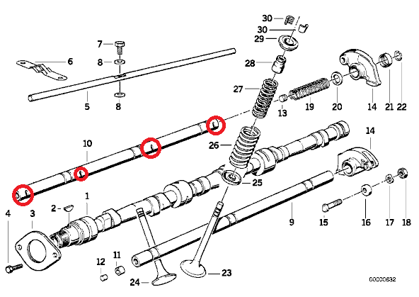

Þessi úrtök á ásnum sem eru inní rauðu hringjunum eru úrtök fyrir heddboltana, þú verður að taka úr þá heddbolta sem ásinn fer framhjá líka til að ná ásnum út :wink: :lol:

Já við erum búnir að taka þessa 4heddbolta úr og munum reyna draga þetta úr í kvöld
