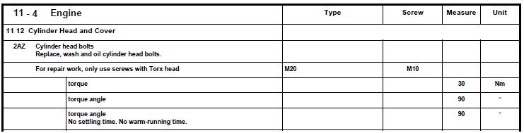

Það er betra að plana já, fer svolítið eftir hvar og hvernig skemmdin í gömlu pakkningunni er hvort að það teljist nauðsynlegt að plana. Þú kaupir nú nýja tímareim fyrst þú ert að þessu á annað borð. Heddið herðist svo bara út frá miðju og alltaf á víxl, ég persónulega bæti alltaf við ca 3-5Nm, eða 5-10° þegar ég tek lokaherslu bara til að fullvissa mig um að teygja í bolta og skekkja í mæli sé ekki að hafa áhrif á mælinguna.

en þið sem eruð að turbó-væða, látið þið ekki plana heddið? og hvaða pakkningu eruð þið að kaupa? og ég skil ekki þessa töflu fyrir ofan, ég veit hersluröðina en hvað á að herða mikið hvern bolta, ef ég skil þetta rétt er það fyrst 30NM svo 90 gráður og svo aftur 90 gráður eftir gangsetningu?

sumir nota stálpakkningu fyrir túrbó og aðrir orginal, mæli með að plana hedd og blokk ef þú ætlar í stálið ;) og þá er líka möst að fá sér ARP headstödda eða sambærilegt sem teygist ekki eins og oem boltarnir.
Þú endurnota ekki orginal boltana, mæli með að kaupa efri pakkningasett með heddboltum ef þú ætlar að hafa þetta bara orginal áfram :D
