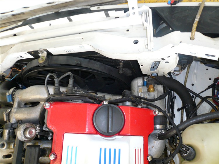

Sjáið hérna kassann sem einar er með núna, minnsti fáanlegi vatnskassinn í E30 325i.
Og ef hann hefur ekki verið með plastið utan um viftuna þá
skamm skamm einar, gerir viftuna næstum tilganglausa hún hrærir þá loftinu bara inní húddinu í staðinn fyrir að vera að draga í gegnum kassann.

Postby gunnar » Thu 01. Jan 2009 18:24
Ég er einmitt ekki með þennan plasthring utan um viftuna hjá mér. Ekki pláss fyrir hana..
Þyrfti einmitt að fá mér skárri vatnskassa mjög fljótlega.

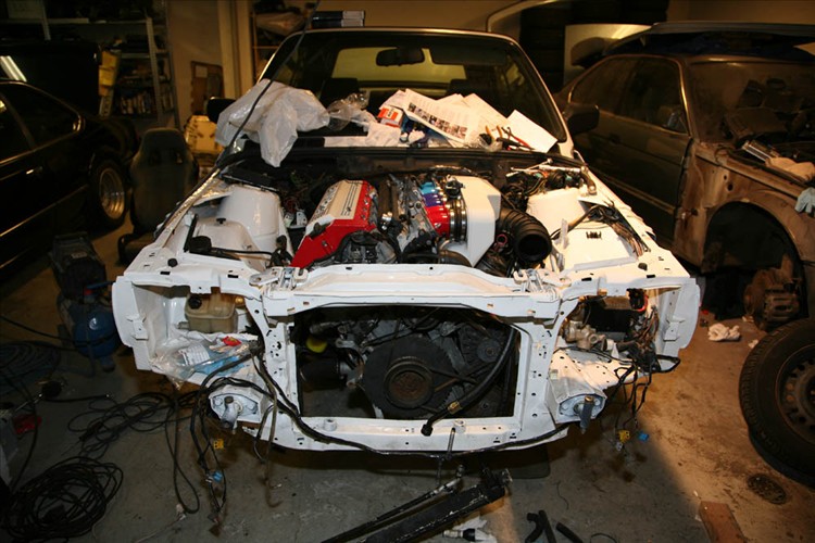

Ég er í miklum plássvandræðum,,,,, hjá mér ,, veit eiginlega ekki hvernig ég á að leysa þetta eins og er,, enda bíllinn ekki beint í augsýn
ALLT í lagi í normal keyrslu..... en hann fer easy 100°c á slaufunni við 25°c +

Spurning með custom kassa hjá þér Sveinbjörn?
Geturu ekki búið þér til pláss þarna á milli bitanna á milli ljósanna hjá þér?
Postby Alpina » Thu 01. Jan 2009 20:34
gunnar wrote:Spurning með custom kassa hjá þér Sveinbjörn?
Þar er kassinn staðsettur í dag :o sést ekki á þessari mynd ,, en kassinn er CUSTOM búinn til eins og hólfið ,
Einnig sést hvað vélin er stór að ummáli ,, VÁ bara flykki
