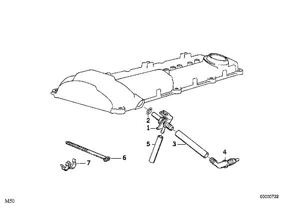

Ég fæ ekki séð að það sé einhver loki á önduninni, en hinsvegar mætti prófa að hreinsa þetta dót...
http://www.realoem.com/bmw/showparts.do ... g=11&fg=15

Ég sá þetta og prufaði að hreinsa þetta, en það var enginn loki á þessu. Báðar slöngurnar fara inní loftinntakið (önnur inní múffuna fyrira aftan loftfæðimælinn) og hinn virðist fara beint inná soggreinina. Ég blés í bláðar slöngurnar og það virtist ekki vera stífla.
Sennilegast er bara enginn loki á þessari vél, bara bein loftun.
