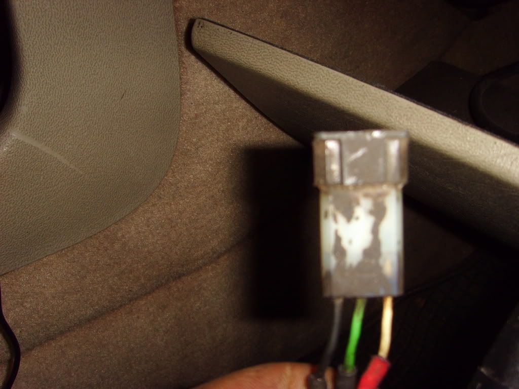

jæja ætla að athuga hvort einhver viti þetta eða hvort einhver geti athugað þetta í sínum bíl.
en málið er að ég skipti um vél í sexunni minni og nýja vélin er með motronic systemi ekki gamla vélin og það eru þrír vírar rétt hjá mótorheilannum/tölvunni, þetta er svartur, grænn og hvítur vírar ef þeir eru ekki tengdir gerist ekkert og þar sem gamla vélin var ekki motronic er ekkert plögg á móti, ég hef verið að skoða teikningar af þessu og ég er ekki alveg með á hreinu hvert þessir vírar eiga að fara, held samt að svarti eigi að fara í snúningshraðamælinn, en ég veit ekkert hvert hinir eiga að fara, þannig hefur einhver staðið í þessu og gæti sagt mér hvert þeir eiga að fara.
hvíti vírinn er bara beint úr mótorheilannum, en svarti fer á háspennukeflið sem skýrir að hann eigi að fara í snúningshraðamælinn, og græni stjórnar realyi sem er nálægt tölvuheilannum.
og hérna er mynd af þessum svakalegum vírum.

ég skil þetta varla, en á hann ekki að vera í vélarsalnum... lookar skítugur

Þetta plögg á að vera þarna og það á að vera plögg á móti þegar bíllinn er með motronic vél... sem þessi er ekki original með.
Postby gstuning » Mon 03. Dec 2007 14:47
Ég veit að svarti er snúningshraða mælirinn :)
myndi giska á að hinir eru eyðslan og 12v í tölvuna,

þetta er komið held ég alveg örugglega hann fær allavega bensín á sig og það kemur straumur úr háspennukeflinu en hann fór ekki í gang, þannig ég opnaði kveikjulokið og sýnist hamarinn vera of stuttur eða lokið vitlaust sem er skrítið því þetta er allt nýtt eða straumurinn/spennan stoppar allavega í lokinu fer ekki í þræðina.
er ekki kveikjuröðin á ventlalokinu rétt hjá olíulokinu? minnir að hún sé 154623 eða 152346 man ekki hvað stóð getur þetta ekki staðist.

1-5-3-6-2-4
