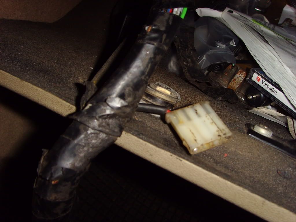

Postby hjaltib » Fri 30. Nov 2007 15:29
hérna eru myndi af þessum plöggum bæði eru þau við tölvuheilann.
þú ert væntanlega að tala um þetta plögg sæmi það er bara einn rauður vír í því plöggi
hvert eiga þessi plögg að tengjast einhver sem veit svarið við því?

Postby saemi » Fri 30. Nov 2007 15:39
Þessi plögg eiga að tengjast saman. En það er séns að þú þurfir að víxla vírum. Hvaða liti ertu með tengda saman?
