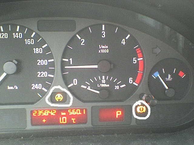

núna er ég með svonna BMW E46 320D sem kemur seint á árinu 2002, og það logir spólvarnar ljósið í honum, og líka gullt ljós þar sem handbremsu ljósið er. Spólvörnin virkar ekki, ABS-ið virkar og skrikvörnin virkar ekki.
Hafið þið spekingarnir einhverja hugmynd um hvað geta verið að :?: :roll:

Ég er á Akureyri, er einhver sem getur lesið af e46 hérna fyrir norða?
en fyrst að þetta er svonna algengt í E46, hefur þá ekki einhver annar lennt í þessu :D

ef að þetta er ABS skynjari, afhverju virkar þá ABS-ið eðlilega?
semsagt ljósin sem hvítu hringirnir eru utan um :wink:
