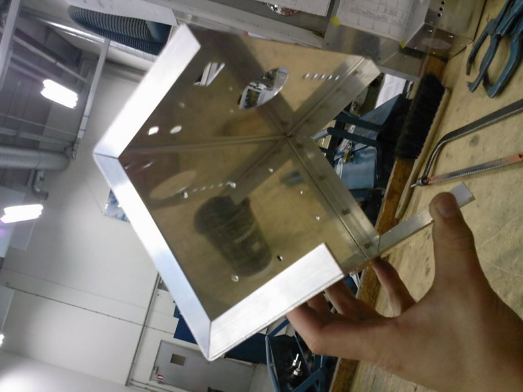

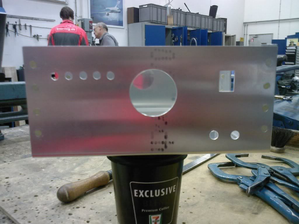

Þar sem að ég er með eindæmum latur vill ég endilega forvitnast um litanúmerin í M-logoinu. Hvernig þetta kemur hleðslutækjum við......ég er að smíða mér hleðslutæki úr áli, verður geymt hérna heima þangað til að næsti BMW verður keyptur.
Logo-ið sem um ræðir er þetta klassíska sem klístrað er á marga E30 M3 og jafnframt algengt á myndum af M1. Einnig hef ég átt bágt með að velja lit á tækið, hallast einna helst að hvítum en flest annað kemur til greina :) tækið er smíðað úr 2024-T3 álblöndu og hver einast partur handsmíðaður nema skrúfur og hnoð. Nánast eingöngu notast við handsög og þjalir, tækið er sett saman með undir-sinkuðum hnoðum og verður algjörlega "flush" að undanskildum mælum og ljósdíóðum.
Mun setja inn myndir við fyrsta tækifæri, geri með þó fyllilega grein fyrir því hversu ógeðslega "ekki áhugavert" þetta project er :lol:

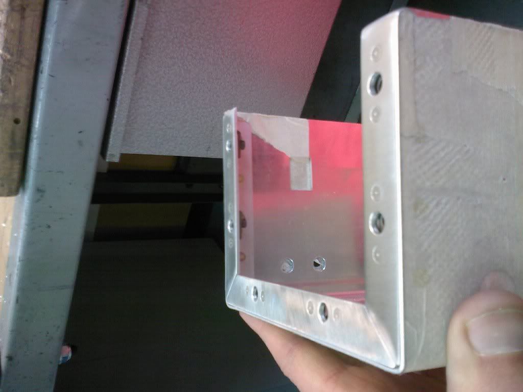

Postby JonFreyr » Thu 11. Oct 2007 14:39

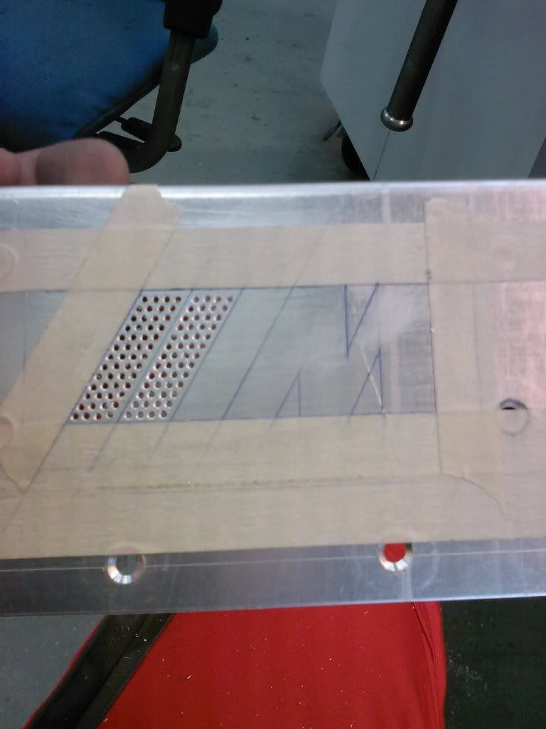

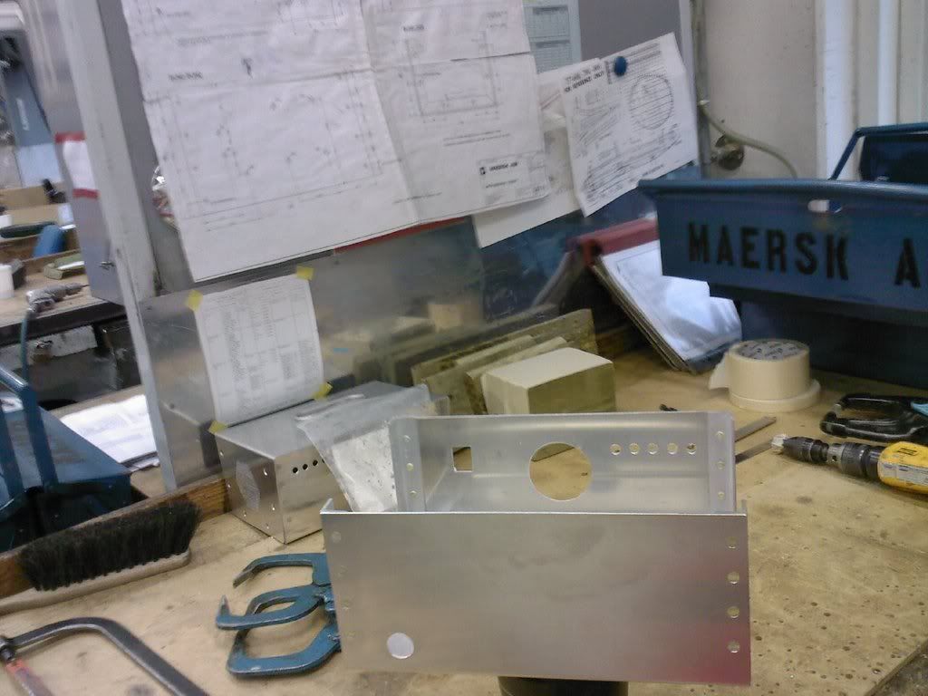

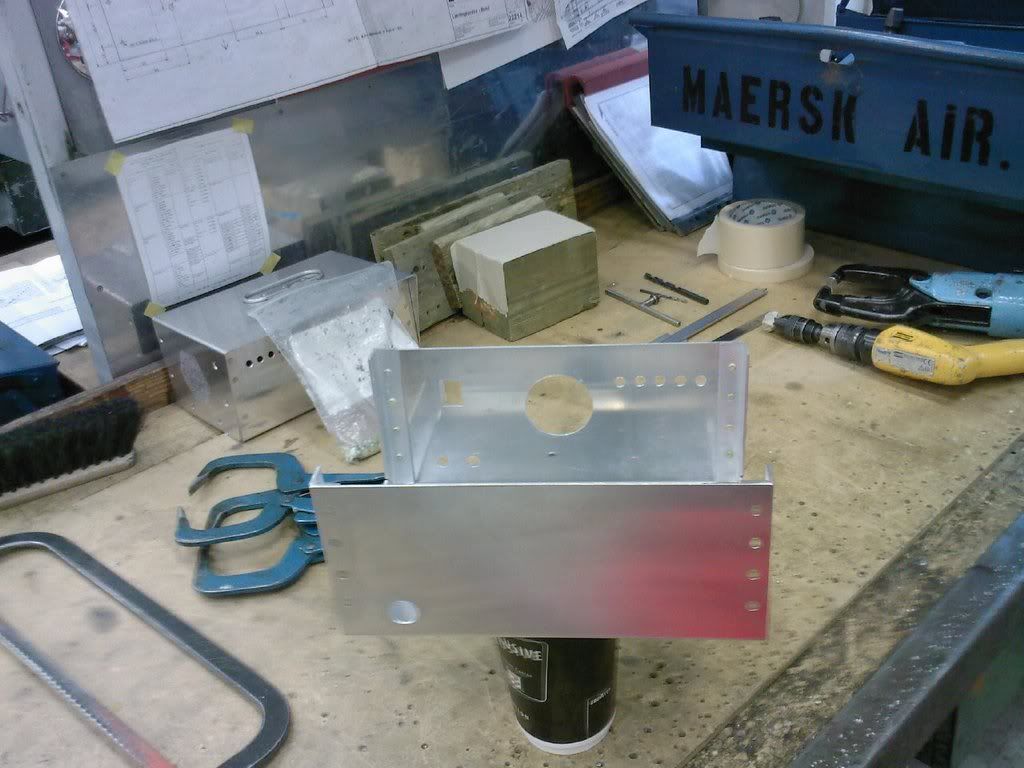

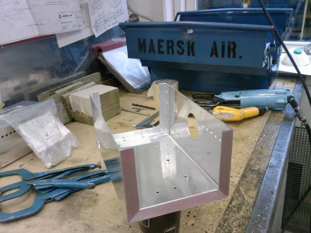

Í dag var hnoðað og pússað, smotterís-frágangur.
Fór í það að smíða kæliraufar á hliðarnar, það var til "skabalón" en það var bara svo ógeðslega boring og venjulegt eitthvað !
Þannig að.....
Ætla mér að setja smá ljós þarna á bakvið þannig að logo-ið njóti sín betur....má líka koma fram að þarna er þetta allt voðalega hrátt og kámugt :?
Og undirskrifaður VEIT að þetta er kjánalegt project en....hvað á maður annars að gera :lol:

Ég ætla hins vegar að endurskoða bókstafinn, teiknaði þetta upp eftir mynd af netinu og mældi með skífumáli. Finnst þetta samt sem áður vera pínu off, veit reyndar ekki hvernig þykktin á bókstöfunum heldur sér í miðjum "emmsins".....þarf að skoða það aðeins betur.
