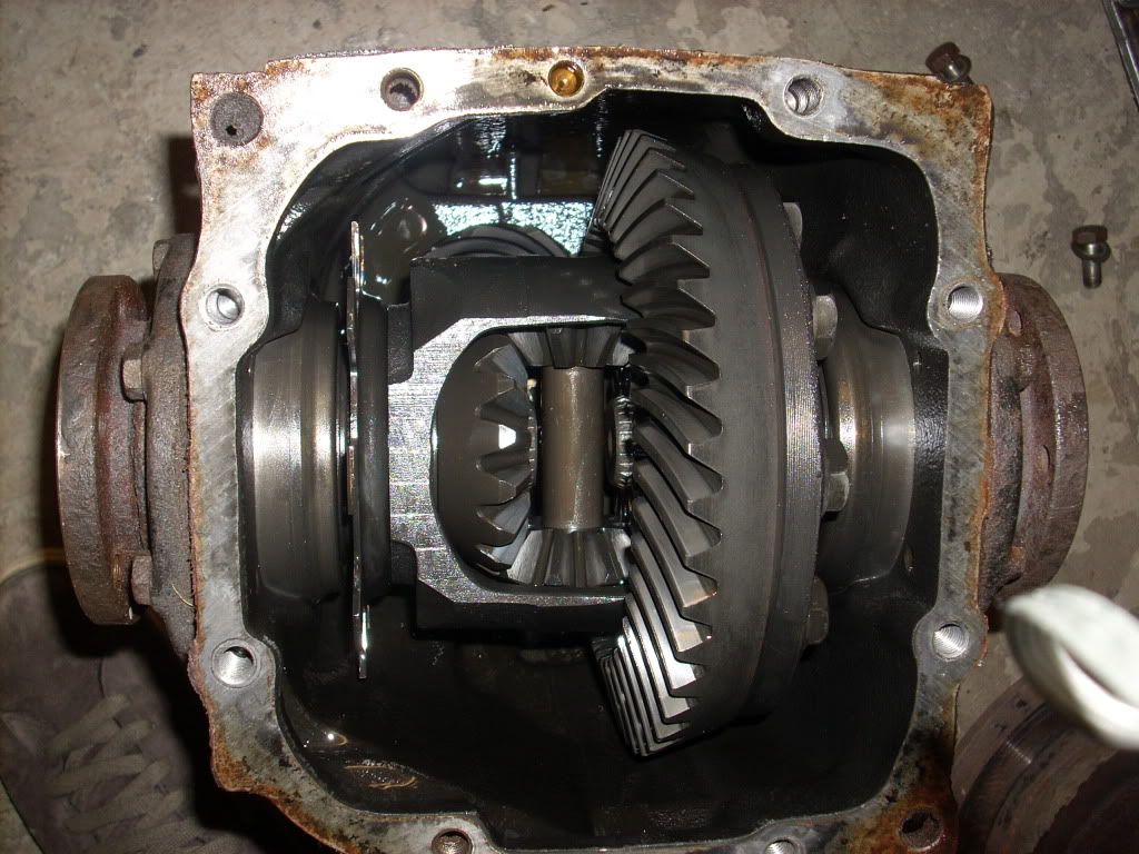

Ég keypti drif um daginn, var svo eitthvað að dútla í skúrnum áðan og var að skoða það.
Prufaði að snúa öðrum fletinum (eru reyndar ekki öxlar) og snýst báðum megin í sömu átt...
Spyr vegna þess að ég las þetta:
Er ekki auðveldast að kanna svona hlut með að tjakka hann upp að aftan og snúa öðru hjólinu, ef læst þá snúast bæði í sömu átt, annars í sitthvora?
Hinsvegar ef ég sný þar sem drifskaftið kemur á, og held öðru föstu þá vill það snúast með, en ef ég held nógu fast þá snýst hinn flöturinn.
Á nú að vera ólæst.. vildi bara vera viss, því ég hef ekki hugmynd um hvernig skal sjá þetta án þess að spóla. :)

taktu lokið aftan af því og kíktu inní það..
læsingarnar líta einhvernveginn svona út
ef það er engin læsing ættirðu að sjá mismunadrifshjólin nokkuð greinilega

Þetta er allavega myndir af innvolsi úr læstu drifi.
Í ólæstu drifi þá eru 4 tannhjól þarna í staðinn fyrir gegnheila járnklumpinn.
Jæja, ég er búinn að vera í allt kvöld að færa læsinguna á milli úr drifinu sem ég keypti síðustu helgi og yfir í orginal drifið sem brotnaði. Það gekk stórvel og sáraeinfalt að gera.
Þannig að núna á næstu dögum þá verður bíllinn kominn með ORGINAL 3,73 LSD. 8) 8) 8) 8) 8) 8)
Notaði tækifærið og hreinsaði allt SÚPERVEL upp.
Drifið sem ég keypti var með öðruvísi drifhúsi og hlutfallinu 3,64, ég swappaði því bara læsingunni yfir í orginal 3,73 drifhúsið mitt, og færði auðvitað kamb hjólið af ólæsta brotna drifinu yfir á læsta köggulinn.
Myndir segja meira en 1000 orð.

Ahh ég held ég skilji...
Þetta er semsagt bara gamalt og gott opið drif hjá mér..
Sá það líka þegar ég skoðaði þetta betur að hlutfallið er 3.91
Hefði verið gaman ef drifið sem maður keypti á nokkrar krónur hefði svo verið LSD. :)
