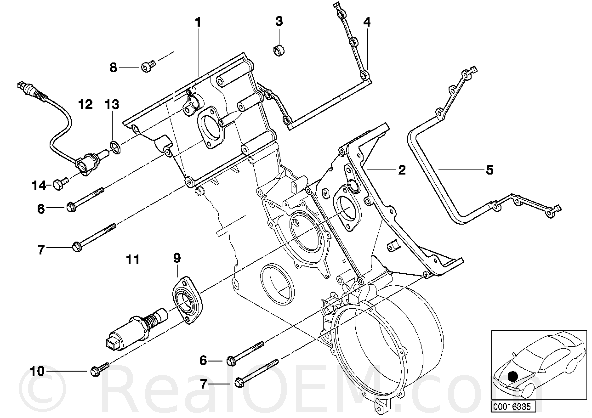

Ef þú skoðar þessa mynd vel þá sérðu að það er bara einn skynjari á öðru heddinu..
