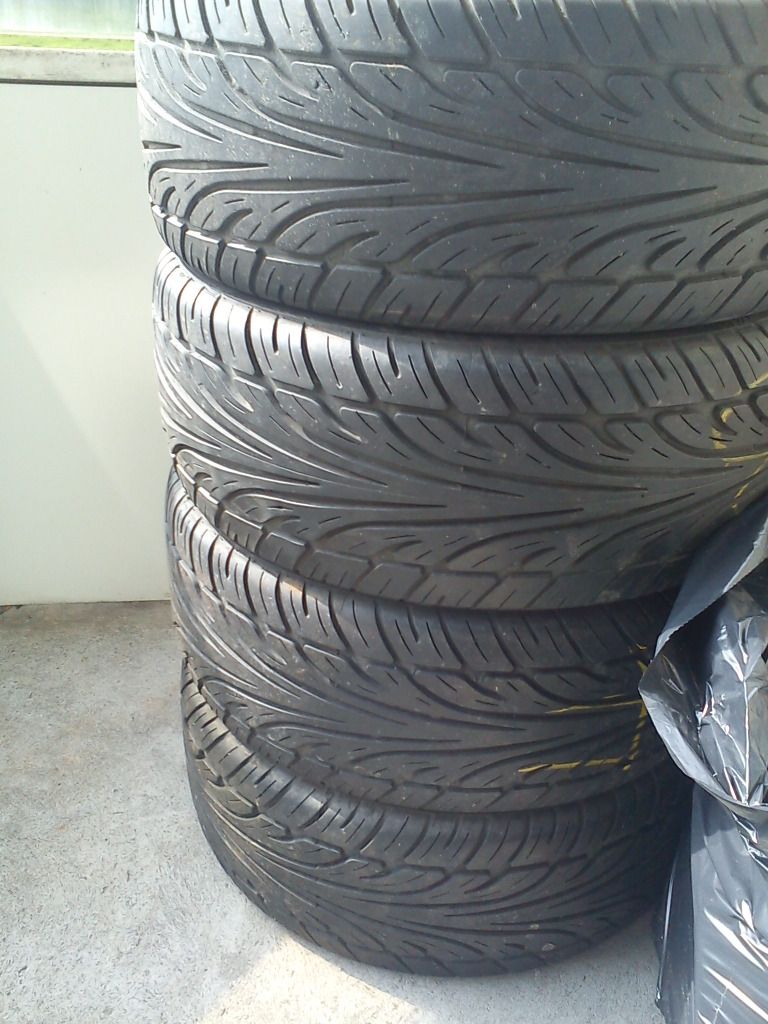

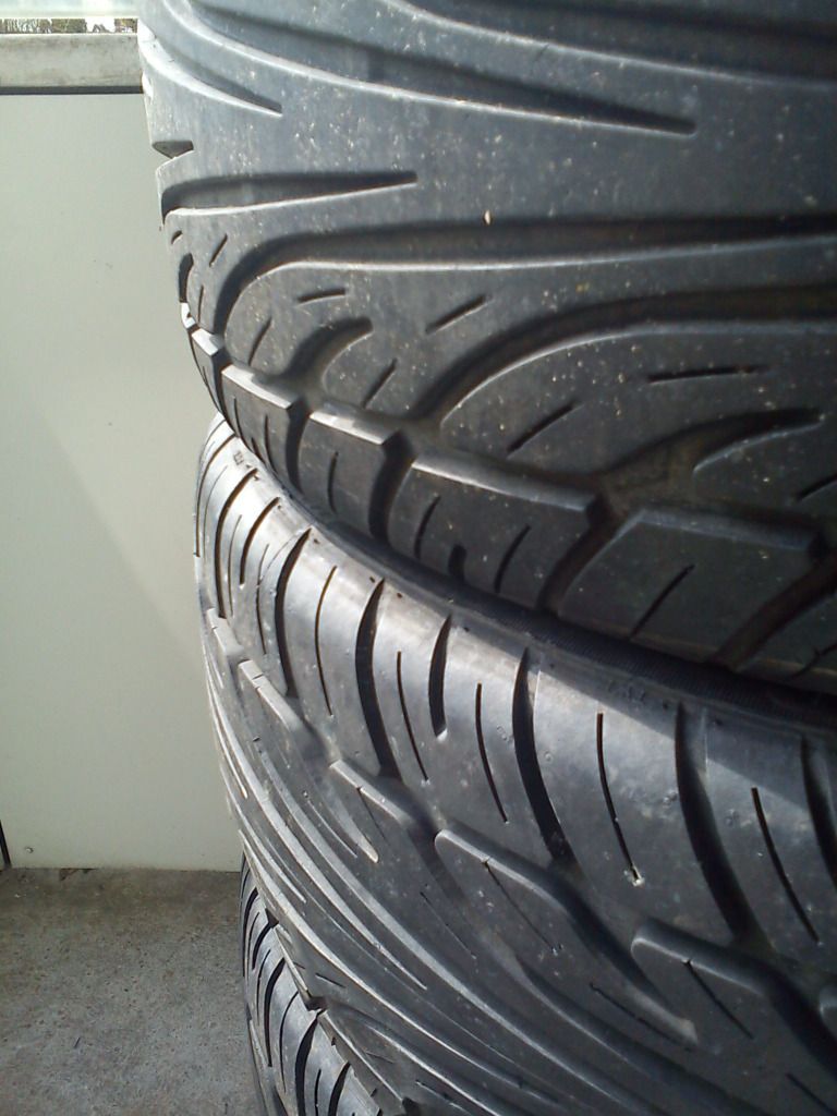

Núna er ég búinn að kaupa þau og búslóðin fer niður á höfn á þriðjudaginn, þannig að þetta er líka soldið þröngt tímalega séð.
Og finn ekki nein að þeim stærðum sem þú nefnir fyrir gott verð eða nógu nálægt þar sem ég er bíllaus í DK og bíllinn á klakanum.
Annars get ég alltaf selt þau aftur ef þetta verður ansalegt.
(og ekki kvarta ég undan verðinu, litlar 13.500,- isk með heimsendingu :D )

Jón Ragnar wrote:
Panta annan gang handa mér? :thup:
:lol: var heppinn .. og þau eru notuð .. en samt nóg eftir.
