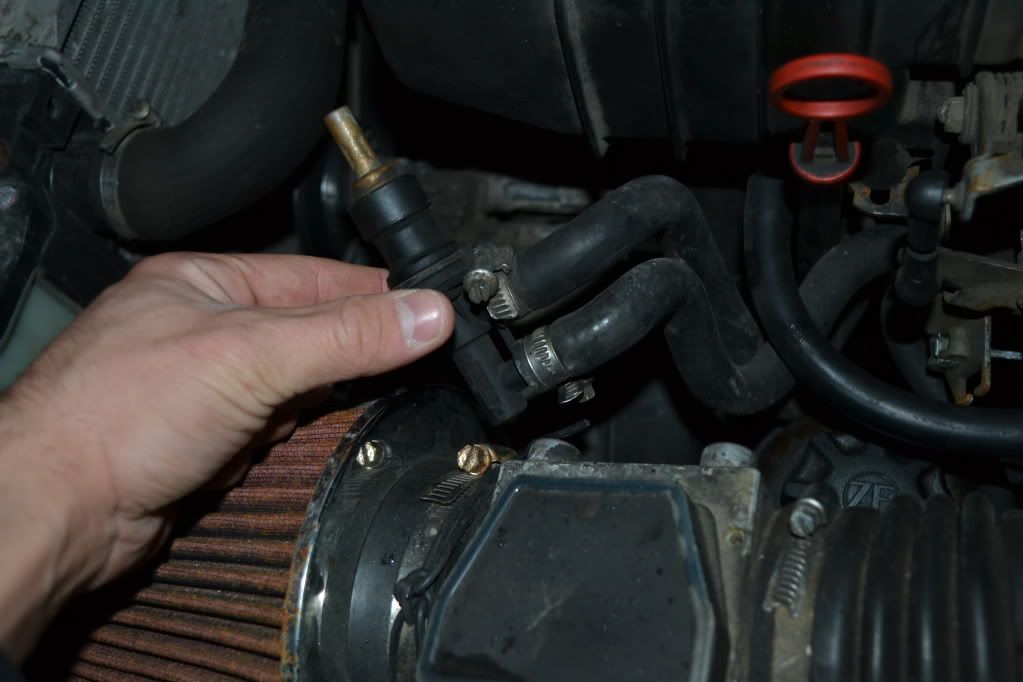

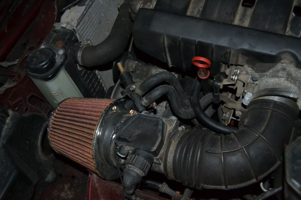

Ragst á þennan skynjara í dag undir húddinu hjá mér, ég er nokkuð viss um að hann eigi ekki bara að liggja þarna svona :) er einhver hér sem er svo mikill snillingur að hann viti hvar þessi skynjari eigi heima??

hann fer inní orginal loftsíuboxið sem þú ert ekki með

Og ef það er ekki þarna og þessi skynjari bara þarna er þá möguleiki á því að bílinn gangi ílla?

Ekki svo mikið.

Ég skil ekki einu sinni hvað hann gerir, það er ekkert rafmagn í hann bara vatn i gegn.

Thermostat?
þ.e við x lofthita fer kælivatn þarna í gegn? í bensín gjöfina ?

Hvað gæti þá verið að valda því að mótorinn sé að koka hjá mér?
Hann er með alltof sterka blöndu

Fólk virðist alltaf segja að það sé of mikið bensín,
veistu hvernig það er þegar er of mikið bensín vs ekki nóg bensín?
ertu með mixtúrumælir ?
Bensín sía? Vacuum leki? MAF?
Þetta þrennt er það helsta sem fer og veldur svona.

Pottþétt ónýtur maf fyrst þú ert með þennan helvítis drullusvepp fyrir framan hann

Hann mundi ekki koka siggi svona eftir tad væri bara MAF. En tad seigja flestir vacum leki

of lítið bensín?? þetta er nú allan tíman e30 !!

Bílinn hjá mér er með ónýtan MAF sem lýsir sér þannig að það er 0 afl frá mótor nema á yfir 60% gjöf, svo kokar hann svona inn á milli, virkar mjög vel með maf ótengdan, prufaðu að taka hann úr sambandi og athugaðu hvort bílinn lagist ekki við það.

Hann er allveg eins, og ég er nokkuð viss um að þetta sé ekki allveg eins og hjá þér
