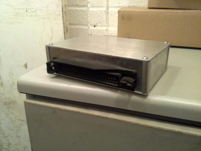

Ég er þá kominn með kassa utan um tölvuna sem ég er búinn að vera vinna í þónokkuð.
Þetta er vems tölva dulbúin til að virka í 88pinna motronic vanos og non vanos M50 vélum og sumum M52 vélum.
Í henni eru allir fítusar sem fylgjast vemsinu nema þessi þarf akkúrat enga vírun og það kemur base map fyrir hvern
og einn bíl.
Þessi prototype kassi er FEITUR og KLUNNALEGUR eins og er.
Verður líklega á endanum 180x140x35mm sem þýðir 15mm minni hæð og 10mm minni breidd.
Ég er enn að reyna fá þetta til að virka með ÖLLUM M50 og S50 útfærslunum í einni prentplötu, enn það virðist vera mjög erfitt.
Gæti þurft að bæta einhverjum rásum á plötuna.

PostPosted: Fri 07. Jan 2011 22:27
Flott dæmi 8)
PostPosted: Sat 08. Jan 2011 02:13
Þetta er náttúrulega eina vitið! 8)

PostPosted: Sat 08. Jan 2011 16:53
Posts: 15740
Góður Gunny!
ótengt þessu en skemmtilegt mix, er að setja USB hub í mælaborðið á bílnum hjá mér til að geta tengt usb kall í mælaborðið og fengið access á Zeitronix og Moristech :alien:
PostPosted: Sat 08. Jan 2011 18:45
Posts: 15134
Fyndið hvernig hlutir breytast.
Ég hafði áður skoðað vems kassann (1600 alubos) og það hreinlega virkaði ekki, hvorki með nissan eða bmw tenginu
enn þá fann ég útur því áðann. Þetta þýðir að Nissan dótinu hefur seinkað óþarft í heilt ÁR.
Svona sér maður stundum ekki trén fyrir skóginum.
Nú þarf ég bara rétt aðeins að breyta prentplötunum og þá verður hægt að panta fyrir bmw og nissan í raun.
Þetta með þennan ál kassa sem ég bjó til var hreinlega of mikið vesen í raun því hann þarf að láta laser skera , þ.e hver hlið og hvert lok, bara bölvað vesen enda var ég ekki sérstaklega ánægður með þetta. Þetta sparar líka tíma í samsetningu sem er gott líka.

Hvað var vesenið?
PostPosted: Sat 08. Jan 2011 23:45
Posts: 15134
Tenglarnir sem ég ætlaði að nota aftann á tölvunni fyrir auka innganga og útganga pössuðu ekki.
og map skynjarinn ætlaði ekki að virka ,
ég var svo seinna búinn að finna fínann 16pinna tengil aftan á fyrir inn og útganga aukalega
Þetta mun því koma fínt út núna.
