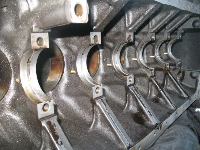

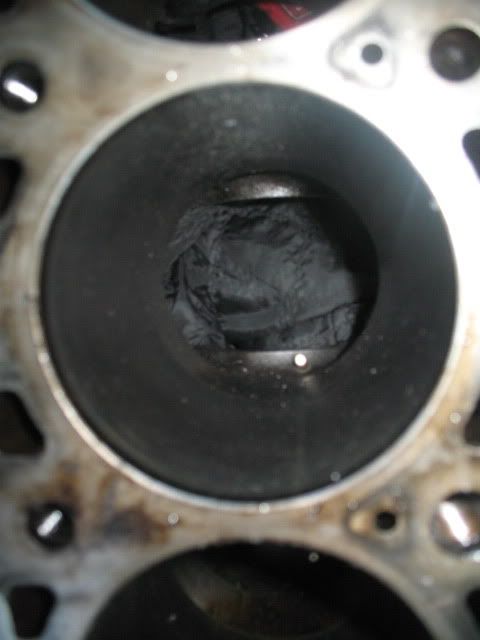

Var að sækja blokkina sem ég ætla að nota í turbo frá renniverkstæði sem var að bora fyrir olíuspíssum eins og er í e23 745i, fór svo með blokkina í hónun og láta taka 0,3mm ofan af henni. Uppæðin fyrir borverkið var svimandi há, en núna á ég bormót sem boltast yfir höfuðleguklafana og því auðvelt mál að bora fyrir fleiri aðila gegn vægu gjaldi ef einhverjir eru í svipuðum pælingum.

Ég þakka hrósin, ég hefði ekki viljað setja vélina saman án þess að hafa þessa kælingu, maður hefði alltaf hugsað með sér "afhverju setti ég ekki kælinguna" og verið með hnút í maganum yfir því.

Veit ekki hvernig þetta er á M20, en á M30 eru 80mm á milli boltagatanna(mitt í mitt gat) í höfuðleguklafanum. Ef það eru líka 80mm á M20 þá er kannski möguleiki á að hægt sé að nota mótið.
