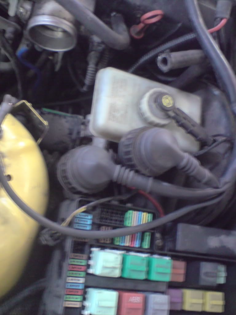

Jæja er búinn að koma mótornum í gula og núna er byrjað að tengja
en í loominu með mótornum eru 2 hringlaga tengi en í gula er bara einn þannig við öryggjaboxið.
Get ég deletað öðrum þeirra eða hvað gerir maður?

Er ekki annað fyrir cruise control-ið?

Er þetta ekki bara mótor úr automagic bíl? Þá eru tvö plögg.. var svoleiðis allavega þegar ég m50 swappaði í touringinn þar sem vélin var úr auto

///M wrote:Er þetta ekki bara mótor úr automagic bíl? Þá eru tvö plögg.. var svoleiðis allavega þegar ég m50 swappaði í touringinn þar sem vélin var úr auto
Ég hef líka séð þetta, 2 plögg í bíl sem var auto en fékk bsk.

Postby Jón Ragnar » Sun 15. Mar 2009 13:46
Passar!!
snilldin ein :lol:
þá er um að gera að tengja rest og henda í gang :lol:
