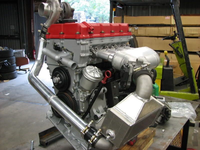

Here are a few pics
Svo sýnist mér orginal T28 túrbínurnar vera að fara á ca. 150 pund í þokkalegu notuðu standi.

og þessi lítur út fyrir að vera akkúrat málið,

Dam hvað þetta lítur vel út, og þið eruð báðir úti í UK í vetur :roll:
