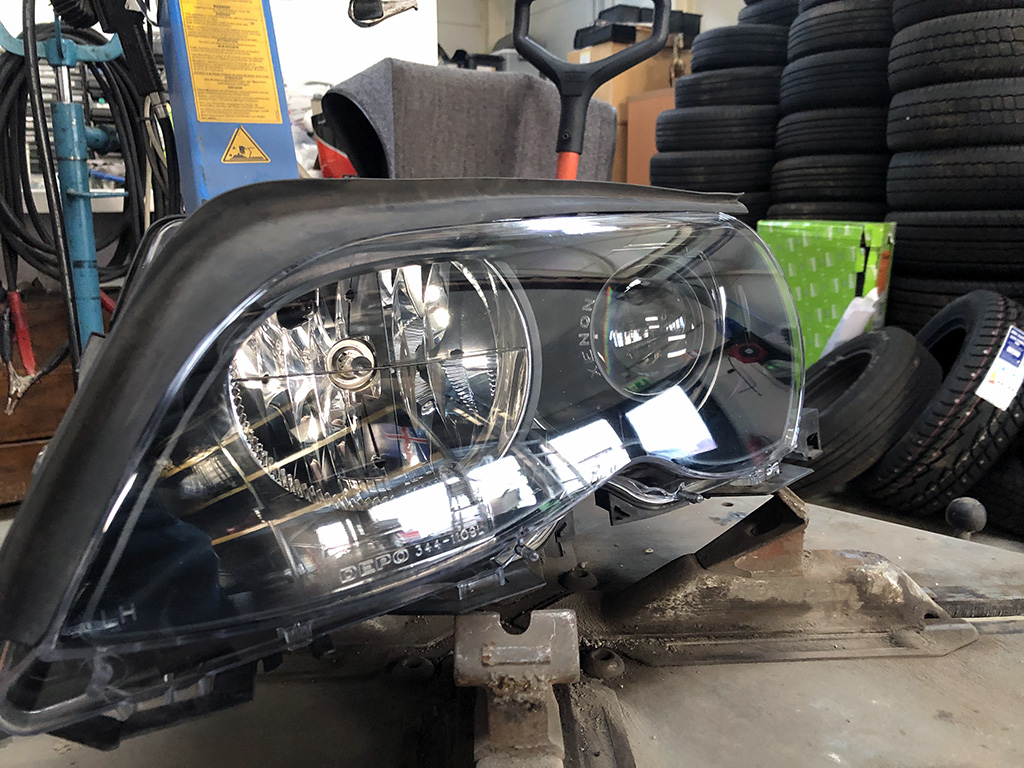

Ég hafði einhverntíman í millitíðinni keypt 320d partabíl sem var facelift og með original Bi-Xenon framljósum. Á sama tíma átti ég 320d með samskonar ljósum en lýsingin á þeim var alveg glötuð, svo ég Googlaði þetta og komst að því að endurspeglandi húðin innaní projectornum brennur með tímanum sem minnkar lýsinguna á ljósunum alveg töluvert. Til að lenda ekki í þessu með auka ljósin sem ég átti þá ákvað ég að kaupa nýja projectora fyrir þau og skipta um.
Ég var líka búinn að sjá myndband hjá Bergsteini (Rocky) þar sem hann setti Hella Dark style krossa í framljósin á halogen ljósum hjá sér og fékk þá hugmynd; ég vildi búa til ljós sem væru eins nálægt því að vera Hella Dark E30/2/4 replicur og ég gat, ss. með projectorum með svörtu cowli og krossum fyrir háu geyslana.
Þannig ég bjó til akkúrat þannig þegar ég skipti um projectorana:
Er mjög ánægður með útkomuna, og líka sáttur með að hafa ákveðið að fara ekki í Angel eyes með þessu.

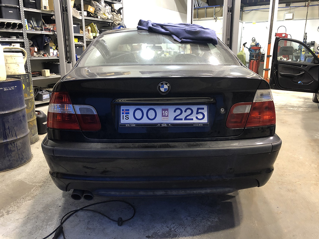

Helgina fyrir bíladaga byrjaði ég á að skipta um framendan á bílnum og facelifta hann. Ég tók í leiðinni númeraljósalistann frá partabílnum og hægri afturhurðina og færði high-gloss shadowline listana á milli (M-tech 2 only). Fyrstu tvær myndirnar eru af partabílnum.
Allur framendinn af partabílnum fór á 330i, nema framstuðarinn. Afturljósin úr partabílnum fóru á hann og svo ljósatölvan (fyrir afturljósin).
Listi yfir það sem þurfti að gera til að gera þetta rétt, annað en að færa hlutina á milli:
*Klippa á og lengja í leiðslunum fyrir stefnuljósin á frambrettunum. Þau eru töluvert neðar á pre-facelift og rafkerfið kemur út úr body-inu á öðrum stað og nær ekki í stefnuljósin án breytinga.
*Kaupa nýjar slidera fyrir framstuðarann (Ekki nauðsyn, en best fyrir 100% fitment). Það eru spes plast gaurar sem stuðarinn rennur uppá sem er bara fyrir M-Tech facelift. Venjulegur facelift stuðari notast ekki við svona slidera heldur er hann smelltur á brettið, á meðan M-Tech (1 og 2) notast við pre-facelift leiðina til að lína við brettið. M-tech plöstin fyrir facelift eru frábrugðin að því leitinu að það er auka gaur sem fer í stýringu á brettinu, og ef þau eru keypt og notuð er getur stuðarinn ekki línað vitlaust við brettin.
*Klippa á og lóða í facelift tengi í afturljósin - þetta er mjög einfalt þar sem allar leiðslur eru eins á litin þó að tengið sé öðruvísi.
*Skipta um ljósatölvu (þetta þarf fyrir facelift afturljósin).
*Leggja tvær leiðslur úr ljósatölvu yfir í afturljósin - þetta þarf ef maður vill losna við villumeldingu á sprungna peru að aftan. Það er hægt að sleppa þessu og lifa með villunni, en þá þarf að leggja leiðslu á milli ljósanna á skotthleranum, þar sem facelift ljós eru með stöðuljós á hleranum líka. Það á að vera hægt að kóða út checkið á perum þannig að villurnar hverfi, en ég hef ekki prófað það.
*Láta kóða ljósatölvuna fyrir Xenon ljósin. Ef þetta er ekki gert, þá virka ljósin þegar það er svissað á bílinn, en það koma villur um sprungnar perur. Einnig þegar bíllinn er settur í gang þá blikka framljósin stöðugt, þannig þetta er möst fyrir Xenon upgrade ef maður notar original Xenon ljós.
*Láta kóða ljósatölvuna við bílinn, samstilla VIN númer og km stöðu. Þetta er aðeins nauðsynlegt ef maður notar ljósatölvu úr öðrum bíl.
Það sem kom mér skemmtilega á óvart eftir þetta er að mislitunin á hlutunum af hinum bílnum var engin, þannig ég þurfti ekki að láta mála neitt af þessu eins og ég hafði gert ráð fyrir.
