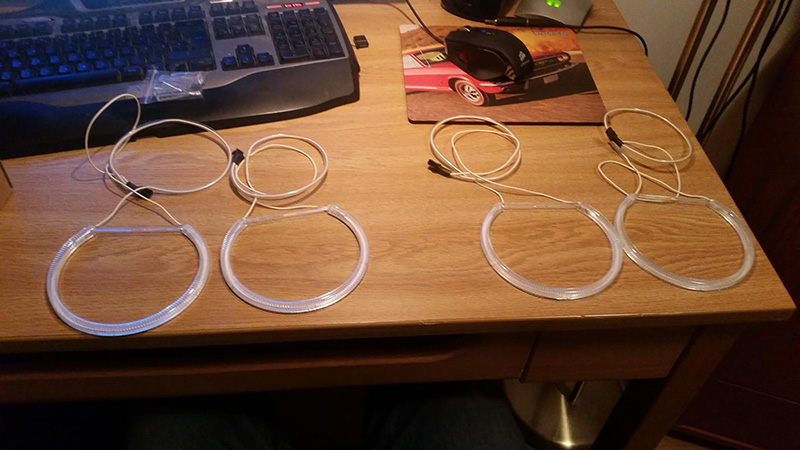

Síðan var eitthvað skyndibrjálæðishugmynd að kaupa angel eyes hringi og prófa að setja í ljósin.
Lagaði líka í leiðinni öll ljós. Þurfti að lóða loomið í skottið uppá nýtt til að fá númeraljósin og skottljósið inn og síðan voru allir hinir vírarnir að fara í sundur líka svo ég lóðaði allt draslið bara uppá nýtt. Núna kemur engin villa í check control-ið í OBC nema af og til kemur Check Coolant Level, en það er bilaður skynjarinn.
